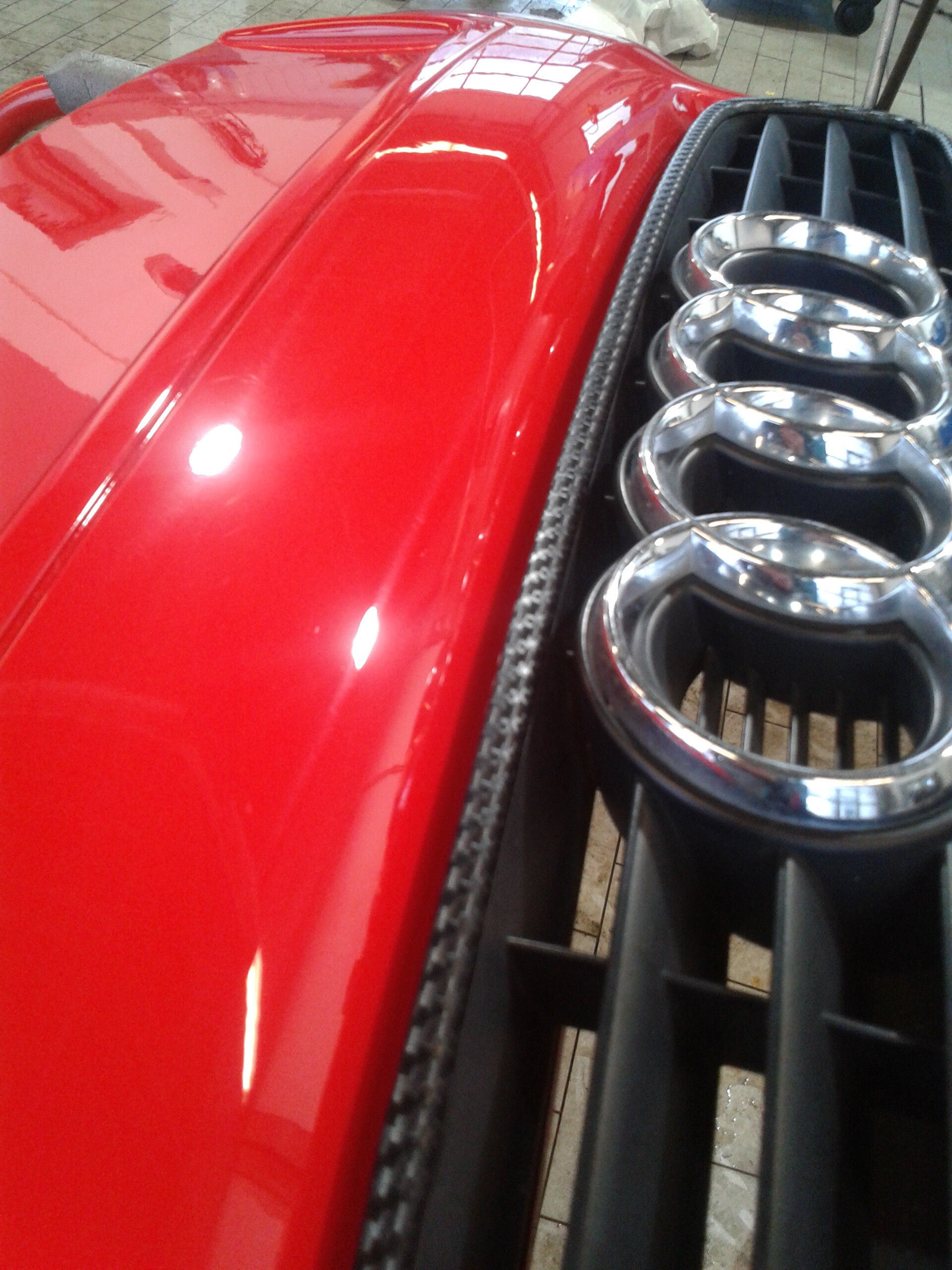

also diese einseitige Lackierung / Folie ist schon ganz schön gewöhnungsbedürftig, aber solange es dir gefällt ist alles OK ! :kap:
ist nur Notlösung :wink: Stoßstange ist darunter völlig zerstört :breaker:

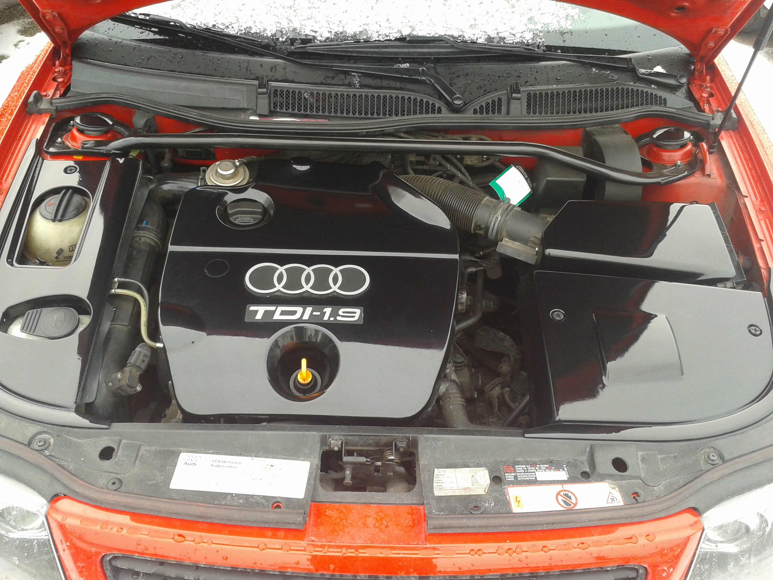

wie hast du die domstrebe befestigt ?
domstreben werden verschraubt. wie auch sonst?
ach neeeee …
die frage is ja wie :wink:
bolzen auf die dome geschweist , oder durchgebohrt ?
danke :wink:
also ich hab Löcher gebohrt und dann Gewinde (M8) geschnitten und die Schrauben dann von unten durch geschraubt :wink: und halt eben alles wieder anständig konseviert :up: Domstrebe drauf und mit originalen Muttern fest geschraubt :wink:
