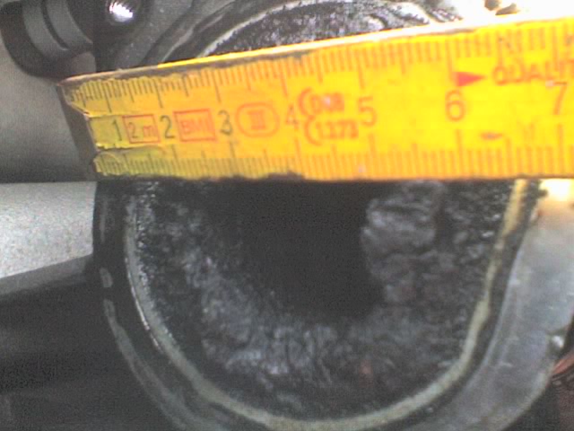

Agr nach 100.000km
0205962001334607001.jpg|200x
0015498001334606989.jpg|200x
0480148001334606853.jpg|200x
0269784001334606846.jpg|200x
0513445001334606809.jpg|200x
Lecker =)
Meine sah mit 210tkm noch lang nicht so schlimm aus…
Ich dachte mein AGR-Ventil sitzt zu.
Aber das ist der Hammer.:fuchs:
:bigeek: :bigeek: :bigeek:
ihr werdet es nicht glauben aber das bild ist 2 jahre alt und war bei 150TKM. nach der reinigung hatte ich gefühlte 30-50PS mehr.
aus diesem grund agr deaktivieren bzw wenn möglich komplett ausbauen … blech zwischen, rohr am krümmer entfernen und mit nen 3mm va blech dichtung zwischen verschließe …
(Dies ist keine Anleitung usw… wisst schon was ich meine . =) )
unterdruckschlauch zustopfen reicht auch…
wie hast du das ganze wieder gereinigt?
rausgekratzt, das zeug hängt ja nur lose drin. der einlasskrümmer sah innen genauso schlimm aus, den bekommt man gut mit ner langen flachenbürste in ner bohrmaschine sauber
Die beste Erfindung der Welt= AGR
