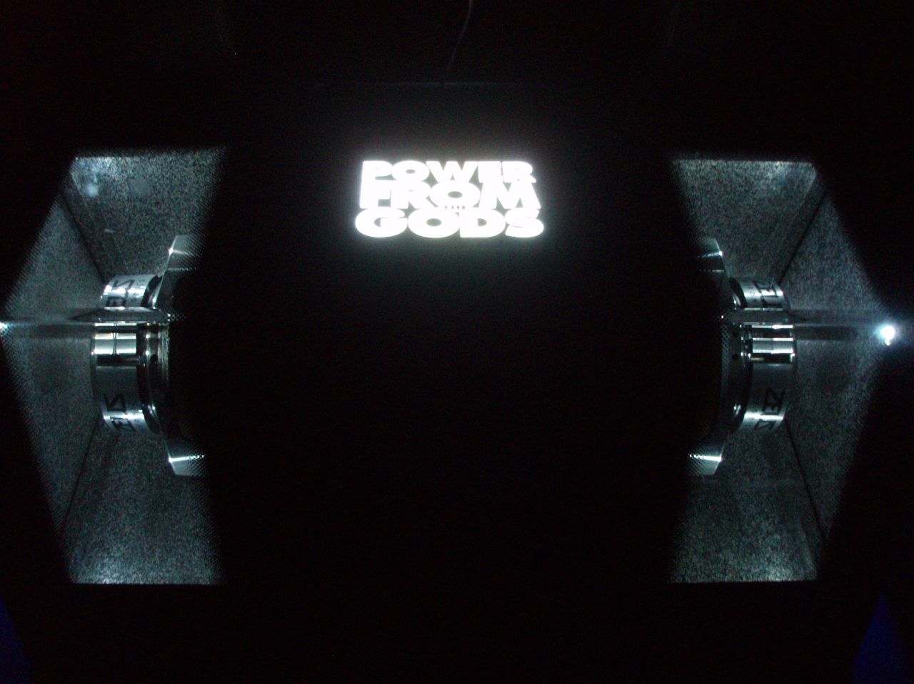

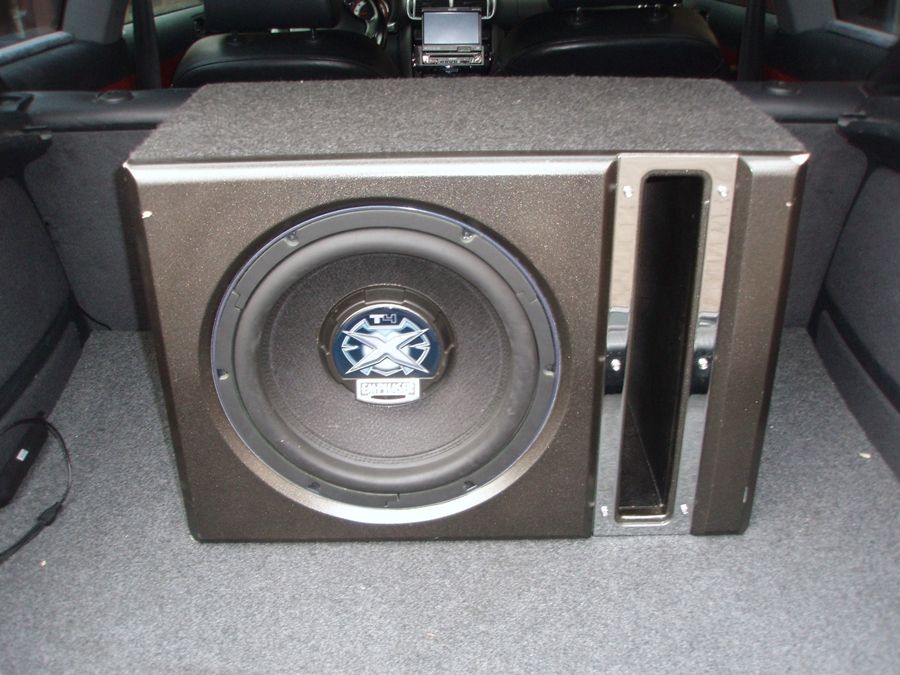

EMPHASER EBR-12-T4 Bassreflex Gehäusesubwoofer 1000 Watt Sinus

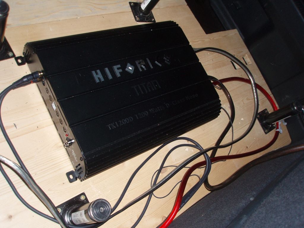

HIFONICS Titan TX-1200D Endstufe 1200 Watt Sinus

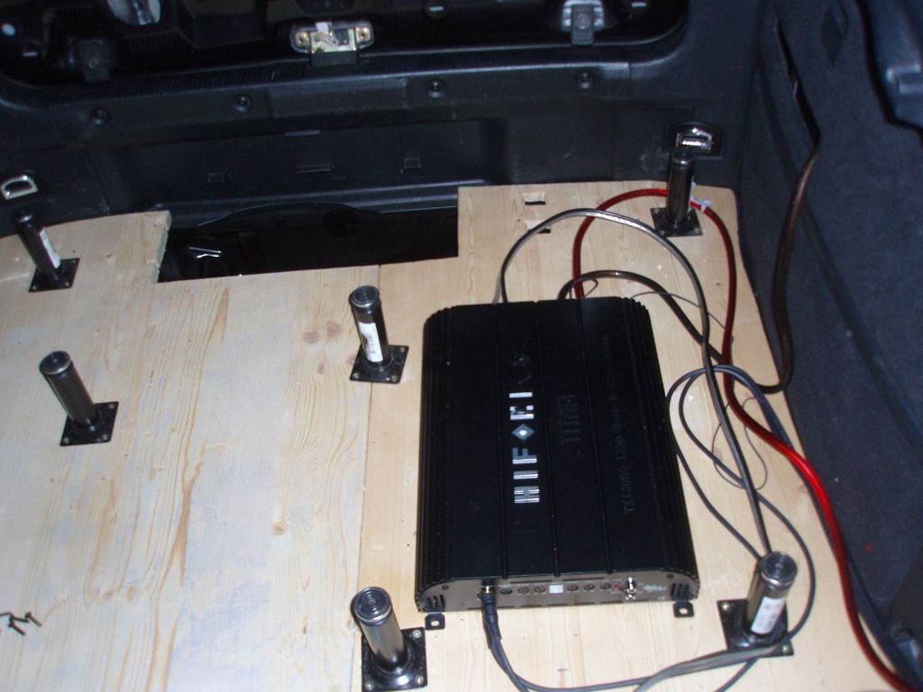

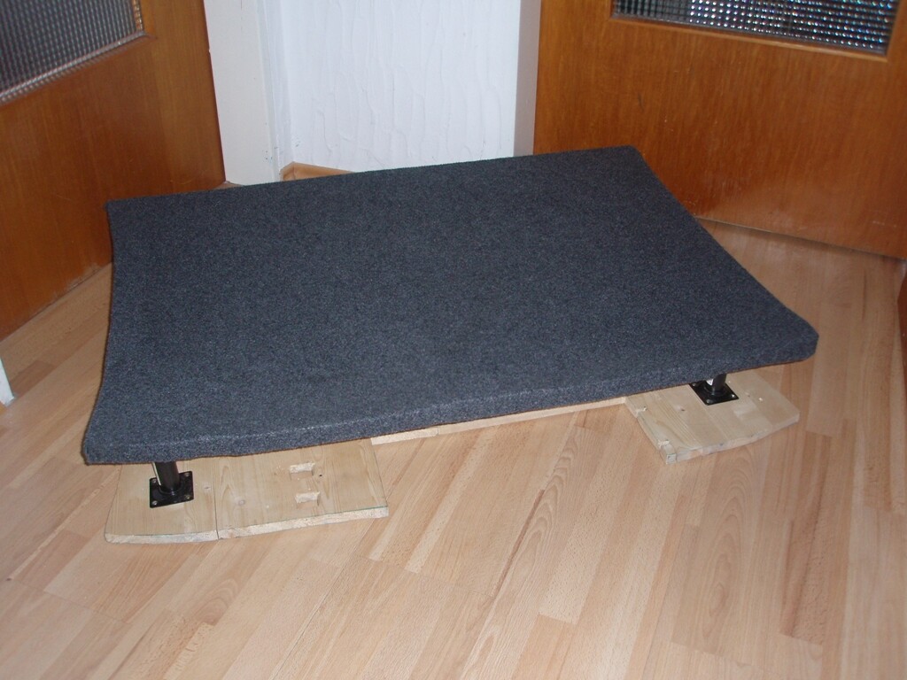

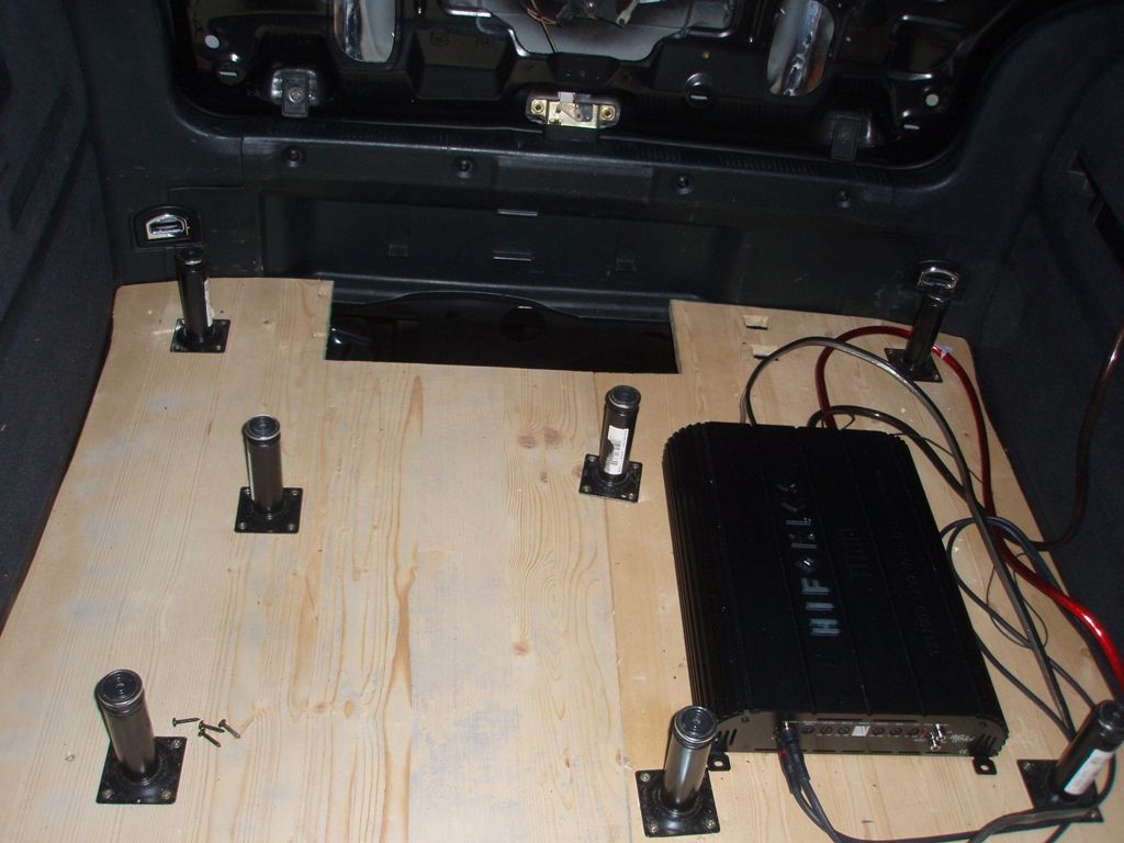

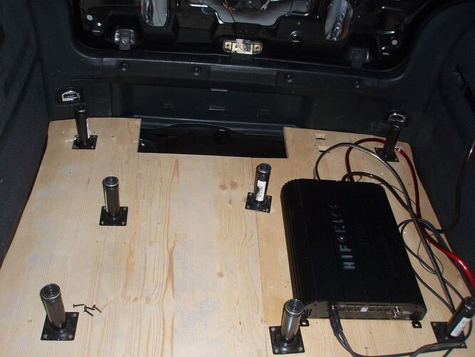

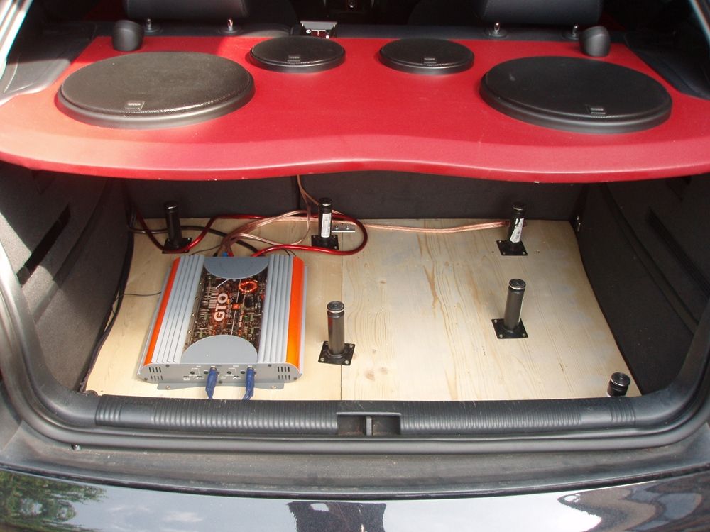

Doppelter Boden damit man die hässlichen Kabel usw. nicht sieht!
Hifonics ZS-12 DUAL-L

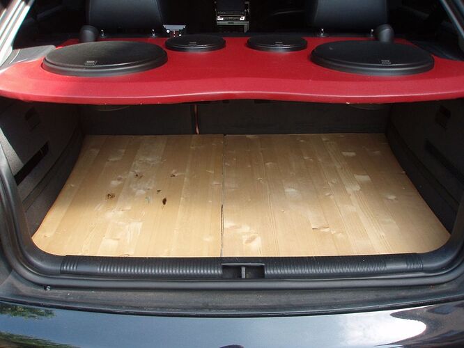

Fehlt nur noch der Teppich!

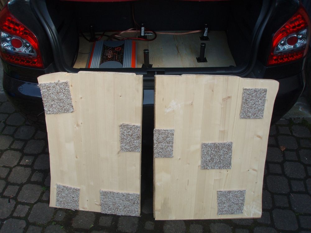

Teppichstücke damit es nicht vibriert

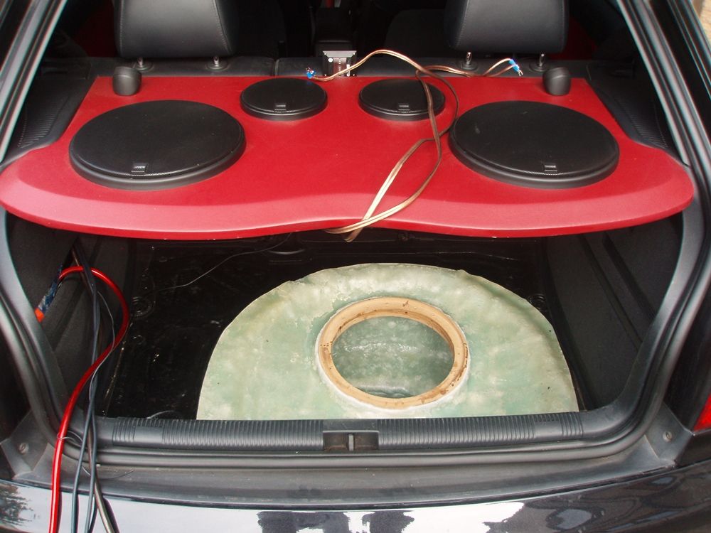

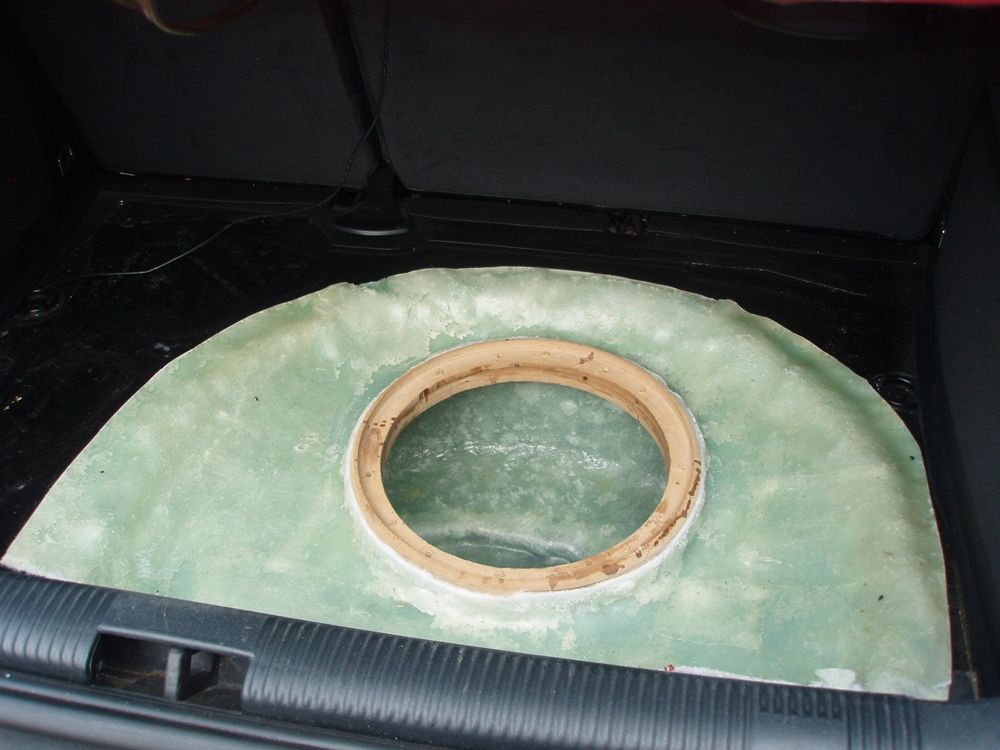

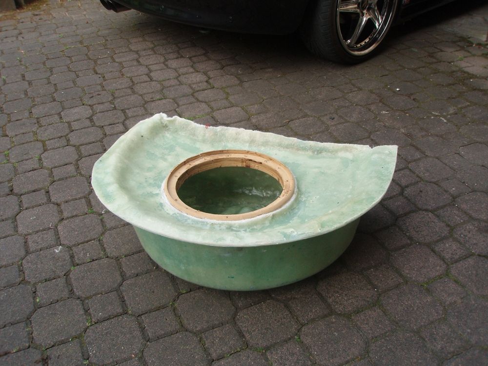

Mach das GFK ruhig schön dick, da sparst du nachher viel Spachtel:tooth:
Das sind 12kg Harz, rund 30 Glasfasermatten und 7m² Formvlies! Das sollte reichen
ok dann wird es wohl dick genug sein. Jetzt kann man nämlich außen schön mit der Flex erst mal das grobe abschleifen. Aber Atemschutz nicht vergessen, Glasfasern bekommste aus der Lunge nicht mehr raus

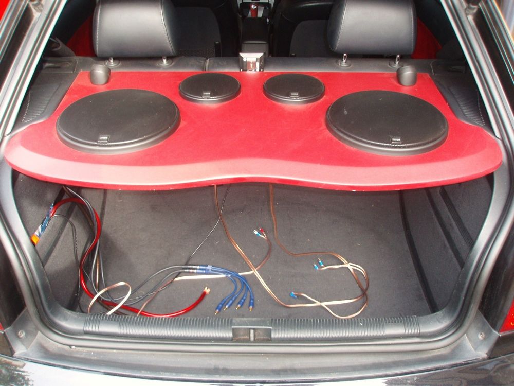

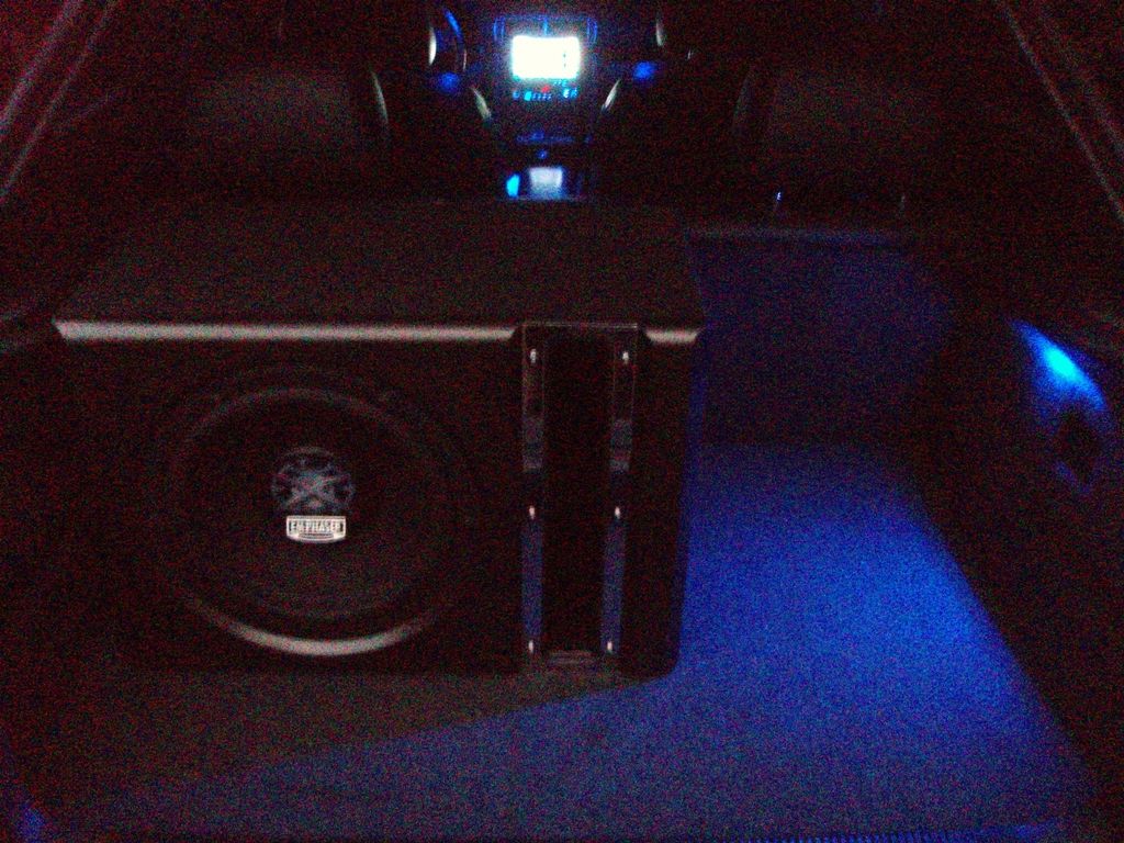

ein bischen zu groß
Die Kofferraumabdeckung bekommst du jezt auch nicht mehr drauf

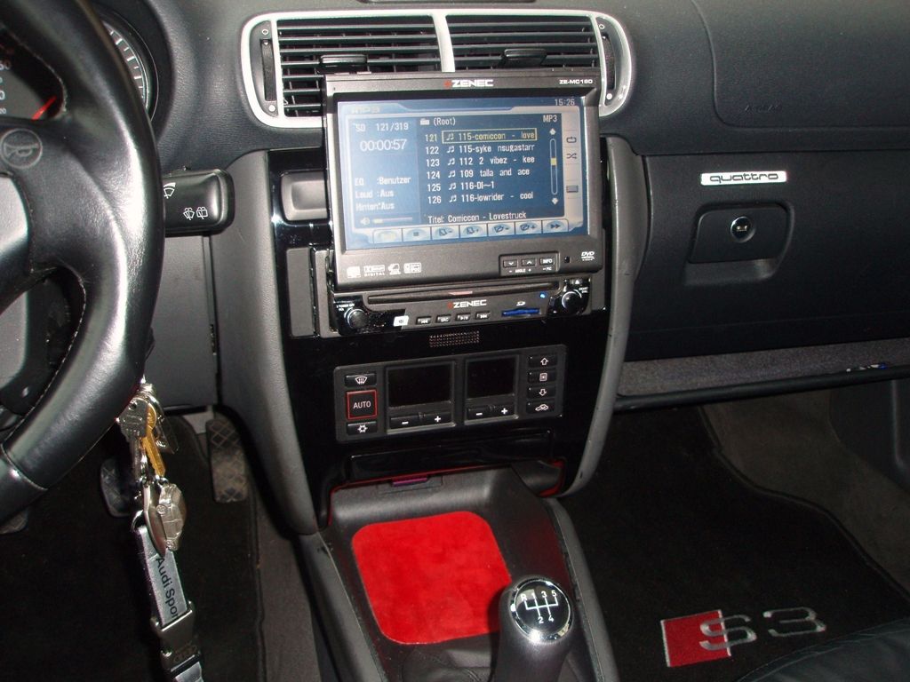

ui net schlecht das Canton 3 wege system ist das schon das etwas neuere System mit den Digitalen ausgängen oder noch das alte 5.2rf?
keine Ahnung, hab das net mehr, hab nur schlechtes über Soundboards gehört!
Is doch egal, zeige gerne was ich im Kofferraum hab

Die 1200W bringt sie aber nur @ 1Ohm und dann auch nicht wirklich gut… wenn du die an deinem Emphaser T4 hast dann bringt sie ja nur 450W und das find ich ehrlich gesagt sehr wenig für einen solchen Sub… der geht ja mit echten 1000W erst richtig und kann locker das doppelte ab…

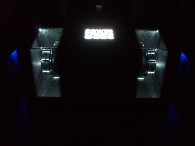

wie ist denn das monster gesichert?
du weisst schon, crash und so…
Hab imoment nur rutschfeste Matte drin.
Das Teil wiegt 28 kg
