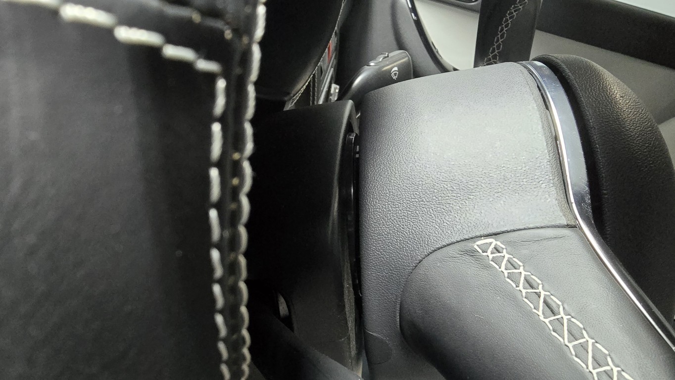

Warum ist der Abstand bei meinem A3 zwischen Lenkrad und Säule so groß?
Sieht für mich völlig normal aus. :man_shrugging:
War bei vor ein paar tagen bei VW/Audi und die meinten das darf/kann nicht so sein da ist was falsch
Echt etwas groß!
Ist das Lenkrad locker?
Nein Lenkrad ist Bomben fest
Also so sieht es bei mir aus…ist zwar in Verbindung mit einem 8P-Lenkrad, aber was den Abstand angeht verhält es sich gleich…das passt schon.

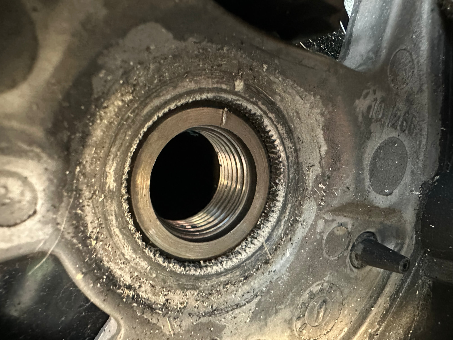

Hab des Lenkrad nochmal abgemacht so siehts drunter aus dich falsch eingebaut

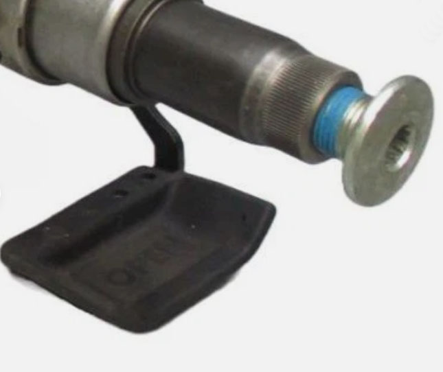

Ich wüsste nicht was man dabei falsch machen könnte. Auf die markierte Position stecken und mit (neuer Schraube - N90799102) 50nm anziehen.
1 „Gefällt mir“
So wie es auf dem Bild ist sitzt es nicht komplett auf der Verzahnung bzw. Die Schraube nicht richtig angezogen dann zieh es das normal runter
geht nicht weiter drauf

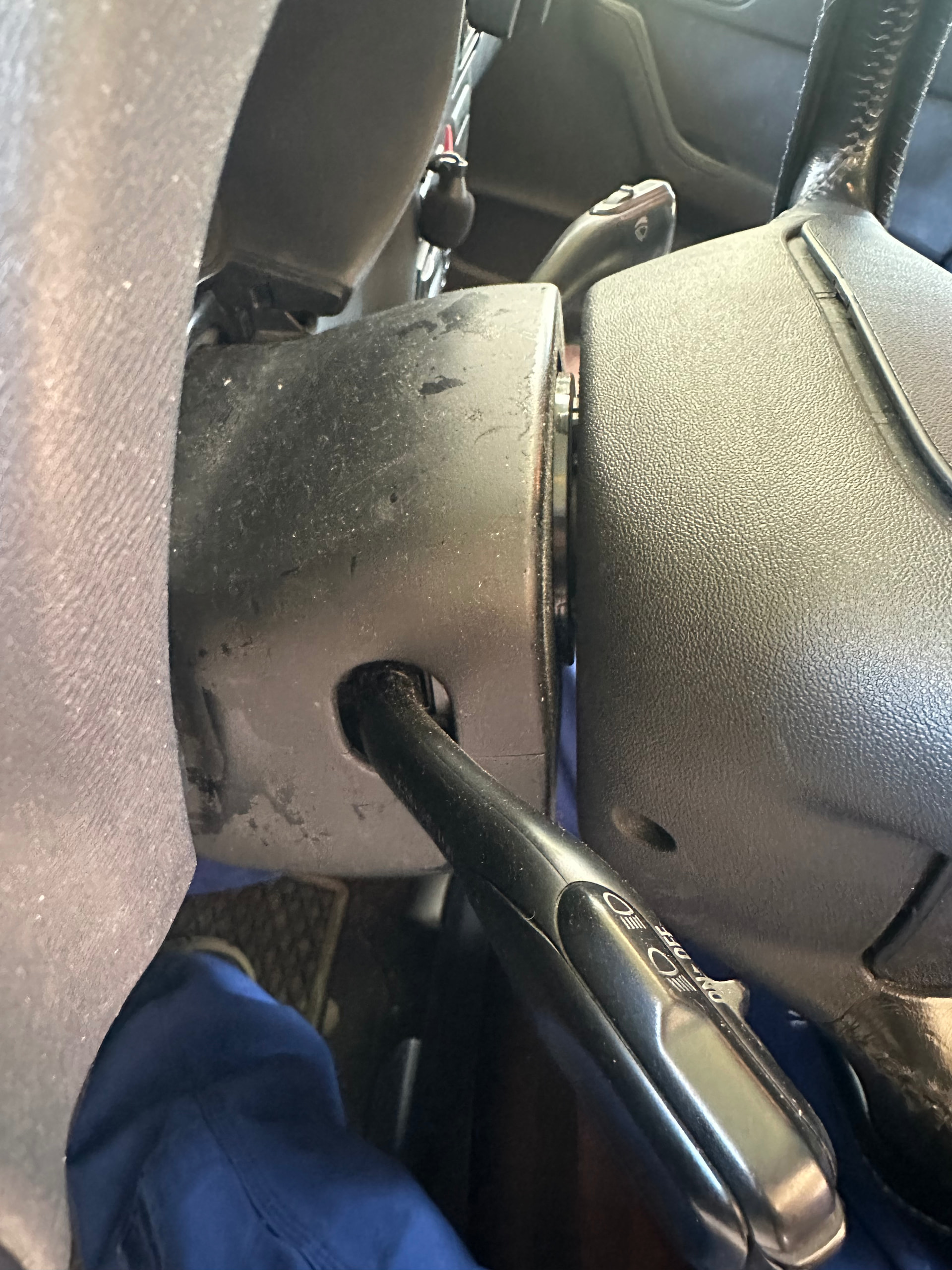

Also ich bin nach wie vor der Meinung, dass das so passt. Lass dich nicht verunsichern. Evtl. wusste es der Audi-Mitarbeiter nur nicht besser oder hat es mit neueren Fahrzeugen verglichen. Bei den späteren Modellen fällt das dahingehenden Spaltmaß tatsächlich geringer aus.
Hier kannst du es ab Min. 2:43 vergleichen:
AUDI A3 8L LENKRAD AUSBAUEN / DEMONTIEREN TUTORIAL / ANLEITUNG
