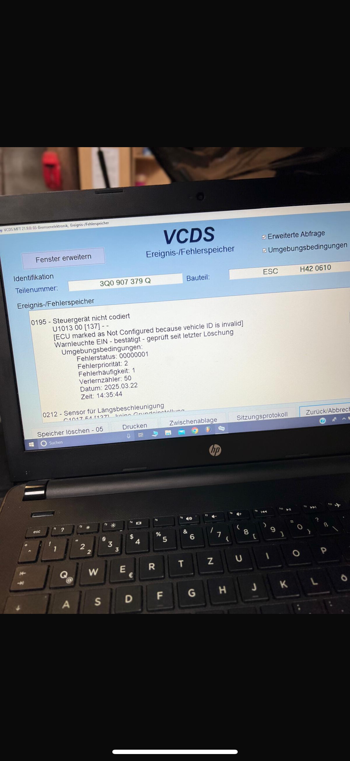

an meinem Audi A3 8v Sedan hat das Abs steuergerät seine codierung verloren und vorher auch schon probleme gemacht im regen.
Jetzt habe ich einen neuen Abs Block gekauft mit identischer teilenummer.
Ist es möglich die Codierung für das Steuergerät zu bekommen um dieses zu codieren?
Aktuell ist das auto leider nicht fahrbereit.
anbei noch ein bild des fehlers.
Über antworten freue ich mich sehr :slight_smile:

Nimm von einem alten Scan deine Codierung und kopier die rein in das stg und Los geht es
Leider habe ich keinen alten scan davon gespeichert🥲
Dann kann die keiner helfen außer online da Teile deiner feahrgedtelnummer in der Codierung drin sind …. Oder alten Block abklemmen nur den Stecker auslesen und Codierung und Anpassungen übertragen
An dem alten block ist ja der fehler das keine Codierung vorhanden ist.
Online mit fahrgestellnummer kann man die codierung also herausfinden?
Nein online mit Odis holt er sich die vom Audi Server da ist sie hinterlegt
1 „Gefällt mir“
Perfekt dankeschön, dann werde ich mich mal jm wen mit odis kümmern😅
