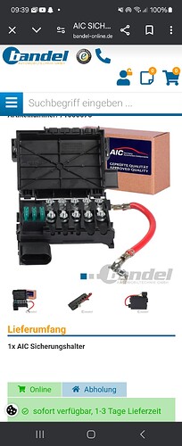

Das ding meine ich
Doch da kommt Strom an Nur am hinteren Teil vom Abs Block nicht .
