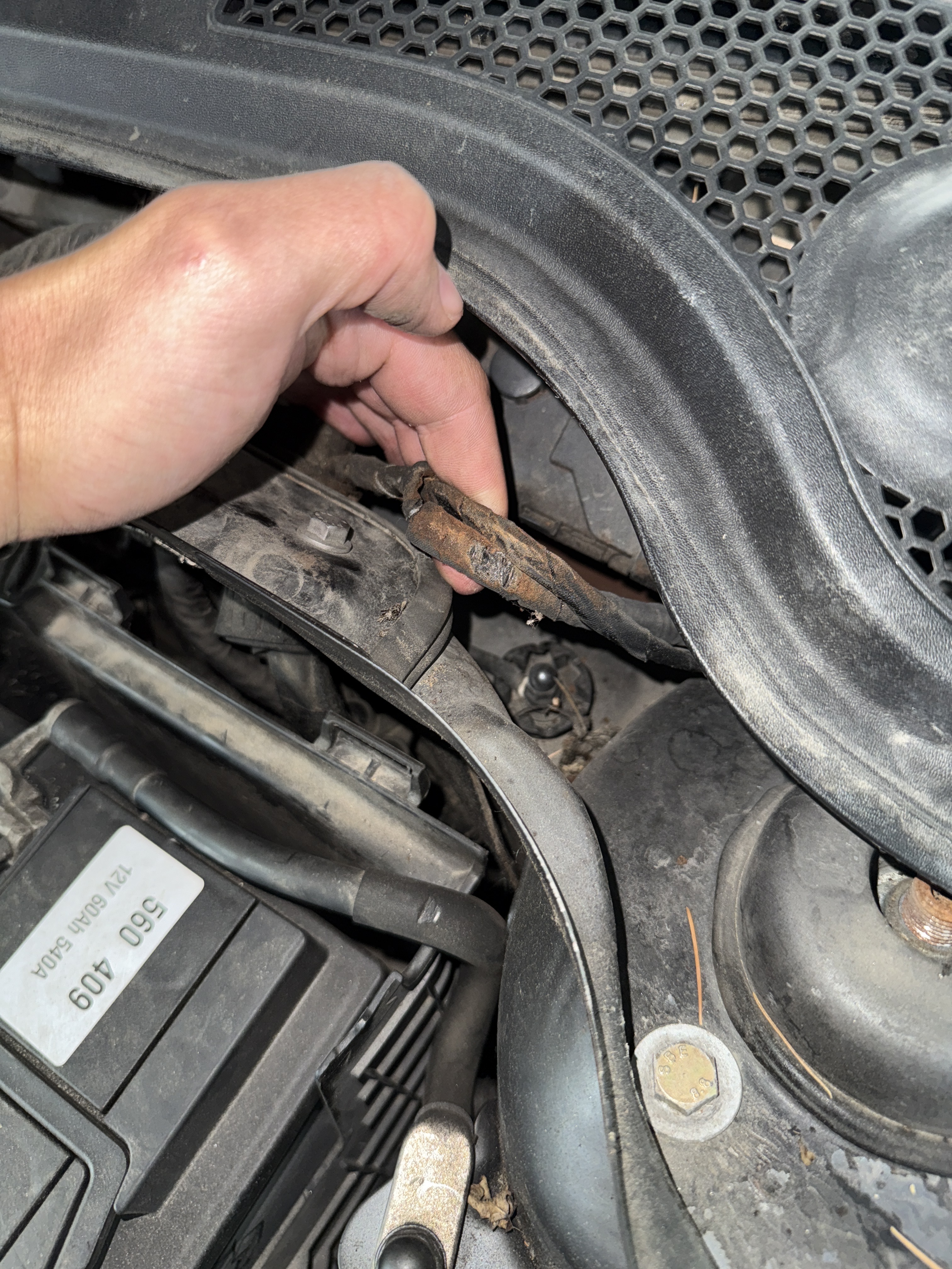

• Ein stark korrodiertes (denke Masseband, ist im Anhang) unter Abdeckung wo die Scheibenwischer montiert sind.
