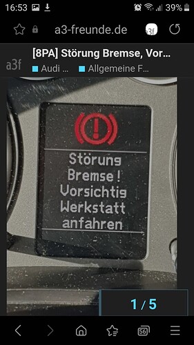

Hallo Leute!
Gestern, chillig auf dem Weg in die Arbeit, vielleicht 10 Minuten unterwegs. Steh an der Ampel, plötzlich leuchtet das FIS wie ein Weihnachtsbaum (!), zusätzlich ABS und ESP Leuchte an.
Am Nachmittag Fehlerauslese mittels VCDS (siehe weiter unten), keine genaue Fehlerangabe, Fehlermeldung gelöscht. Ca. 30 Minuten gefahren, kein Alarm.
Heute in der Früh, gleicher Weg zur Arbeit, eine Ampel später als gestern, the same sh.t!
Jetzt am Nachmittag, vor dem nach Hause fahren nochmals Fehler gelöscht und beim gemütlichen Zockeln durch die Straßen von Wien, während der Fahrt mit ca. 50 km/h, richtig!, wieder alles kunterbunt erleuchtet!
Bitte um Expertenrat, bevor ich einen Termin beim Freundlichen habe!
