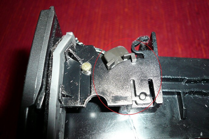

Hallo mein Problem ist,dass mein ablagefach über dem aschenbecher und unter der klimabedienung nicht mehr richtig schließt bzw einrastet…

Meine habe ich damals mit einem Lötkolben ‚instandgesetzt‘. Ist ja alles Plastik.
Fach ausbauen,betätigen, Mechanik beobachten und wenn du geschnallt hast,wo Material fehlt,Lötkolben ansetzen.
Viel Erfolg.
edit: Das R-förmige Plastikteil gilt es, zu Bearbeiten. Darin läuft das Gegenstück und in Geschlossen-Stellung fehlt etwas Material zum Gegenhalten.
