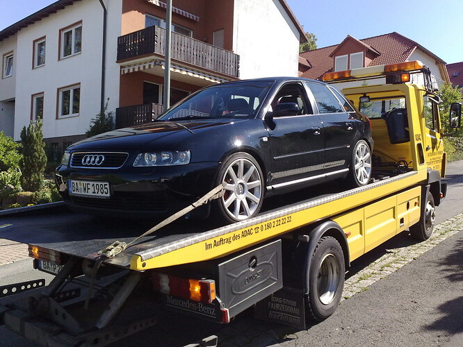

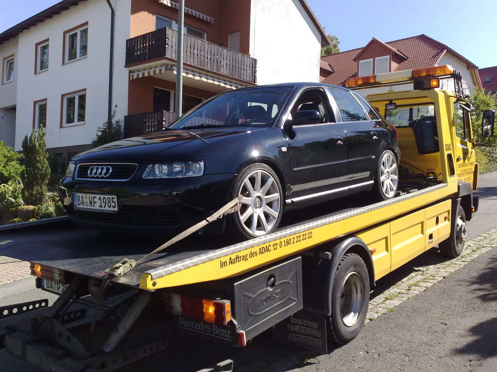

Festgefressener Klimakompressor hat nen ungewollten Werkstattaufenthalt verursacht!

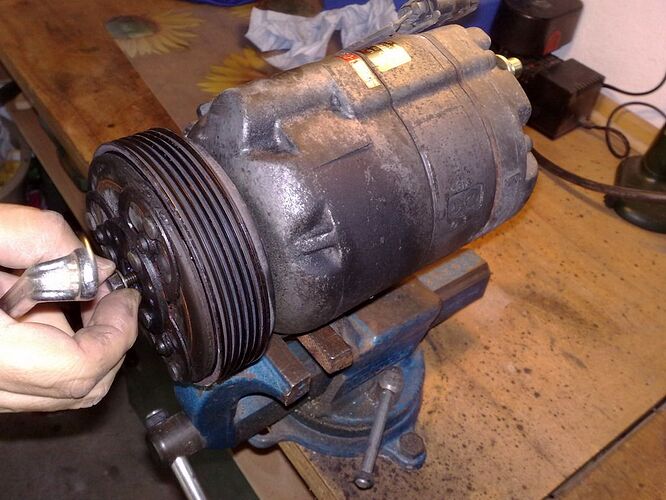

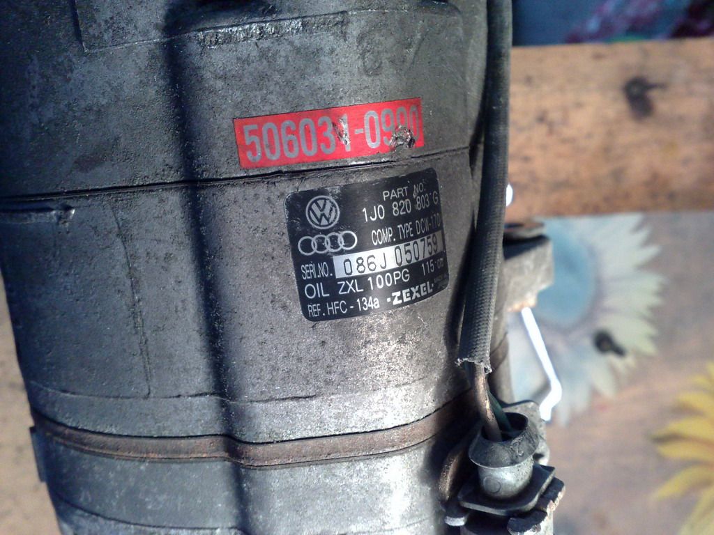

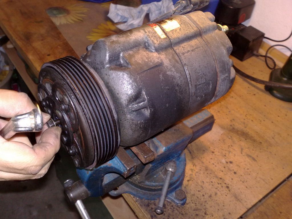

Aber was jetzt ist ist ein defekter Klimakompressor, der sich so verkeilt hat, dass die Kugellager an der Magnerkupplung festgefressen sind und der Wagen bei der letzten fahrt weis ausm Motorraum gequalmt hat, was aber der Keilriemen war, der sich heißgescheuert hat oder wie ich das sagen soll.
Naja Wagen springt nicht mal mehr an, da der Anlasser es nicht packt, den Riemen zu bewegen.
Und das schöne ist, dass ich das jetzt reparieren darf, obwohl ich die Klima eig nicht gerne bzw fast nie benutze, was letztendlich zum Zusammenbruch geführt hat.
