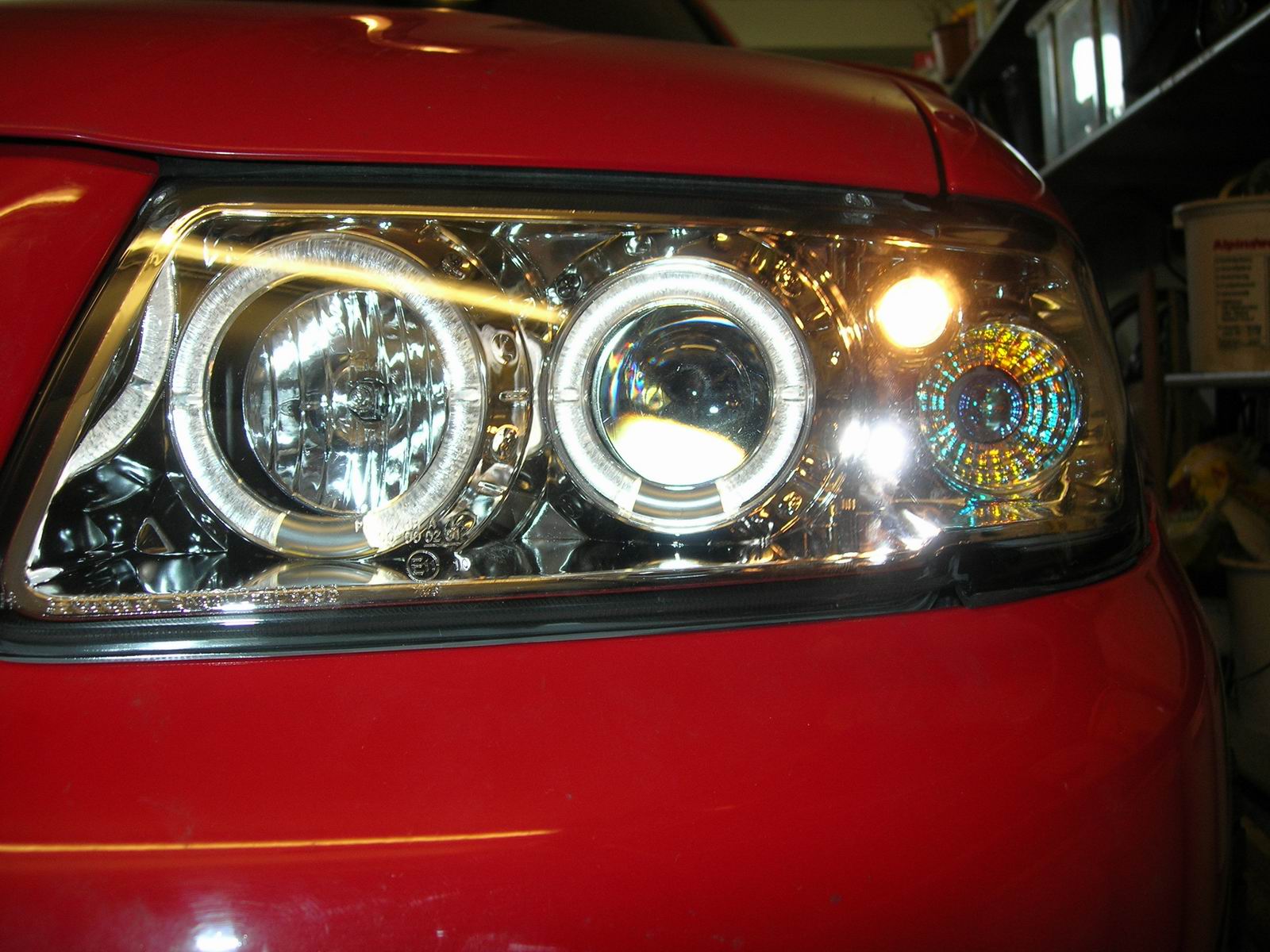

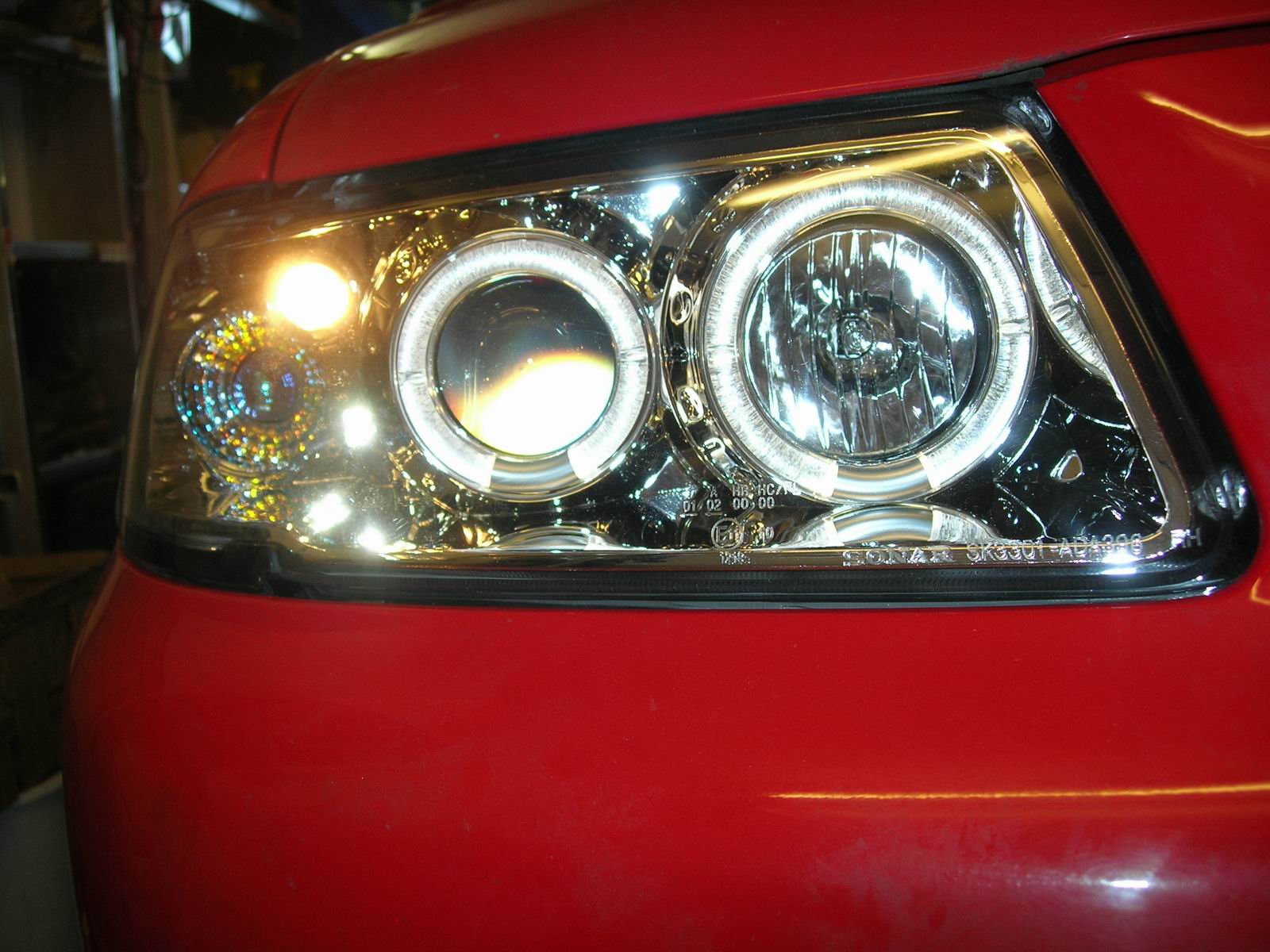

habe mir bei Lion für meinen A3 die AE-Scheinwerfer bestellt. Hab sie Heute eingebaut, und wollte Euch davon kurz berichten.
  1. Scheinwerfer sehen toll aus, jedoch liegt keine Einbauanleitung / Anschlußschema bei.
  2. Austausch funktionierte ohne Probleme, nachdem ich wusste wie man die Kunststoff-Stoßstange demontiert. Ohne diese Demontage kann men die untere Schraube nicht festschrauben.
  3. Passgenauigkeit ist sehr gut.
  4. Es wird nirgends beschrieben, wo die kabel der 3 Leuchtdioden anzuschließen sind. Ich hab sie jetzt ans Standlich gehängt.
Zum Anschluß der AE habe ich eine bitte an Euch. Wo habt Ihr die Angeschlossen? Was sagt der Tüv dazu? Wo habt ihr die dritte Leuchtdiode (unterhalb der Standlichtbirne) angeschlossen? Wenn man das Standlicht anschaltet leuchtet die Original Standlichtbirne richtig gelb dagegen, ich würde Sie am liebsten ausbauen, aber was sagt der Tüv dazu?
Hat jemand eine ABE von den Sonar AEs?
Werde mich diesbezüglich auch noch mal an Lion wenden.
Gruß WABÖ

Da ich aber keine Einbauanleitung habe aus der ersichtlich ist, wie die LEDs anzuschließen sind, habe ich bedenken wegen der Standlich LEDs (unterhalb der Standlichtbirnen.
Kann man die Leds wahlweise anschließen? Ich meine entweder LED oder Standlichtbirne? oder muß beides angeschlossen sein?
Hat jemand eine E-Mail Adresse oder Website von Sonar?
