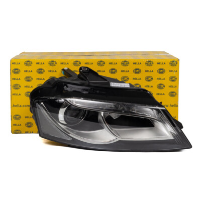

Ich muss jetzt noch rausfinden, ob man die Facelift Scheinwerfer Plug& Play einbauen kann, oder wie bei BMW dann ein neues Steuergerät benötigt etc.
Falls du die Xenon Scheinwerfer wie im Bild einbauen willst (mit LED DRL) wird das exorbitant teuer.
Falls kein Xenon vorhanden:
Der Xenon FL Scheinwerfer - gebraucht - einer für 500 - nicht alle zwei.
Dann Steuergeräte, neuer Kabelbaum, Scheinwerferreinigungsanlage muss rein, die automatische Höhenverstellung muss rein (zwei Niveausensoren unter dem Auto nebst Verkabelung) und last but not least ein neues Komfortsteuergerät und ein neuer Lichtschalter.
Und codieren muss man den ganzen Rotz dann ja auch noch.
Zu allerletzt musst dann noch beim TÜV ne Einzelabnahme machen.

Braucht man ein neues Steuergerät wegen den LED DRL ? Weil DRL habe ich schon am Lichtschalter stehen. Xenon hat er auch.
Die Facelift Scheinwerfer für 500€ sind Nachbauten in Facelift Optik für Fahrzeuge mit Halogen.
Hi, die Preise passen bis auf die Scheinwerfer soweit. Bixenon FL Scheinwerfer von Hella kosten neu 800€ beide.
Wenn dann fehlen noch zusätzliche Teile. Und bei Steuergerät, Kabelbaum etc würde ich auch aussteigen, das war bei BMW auch kein Spaß.
