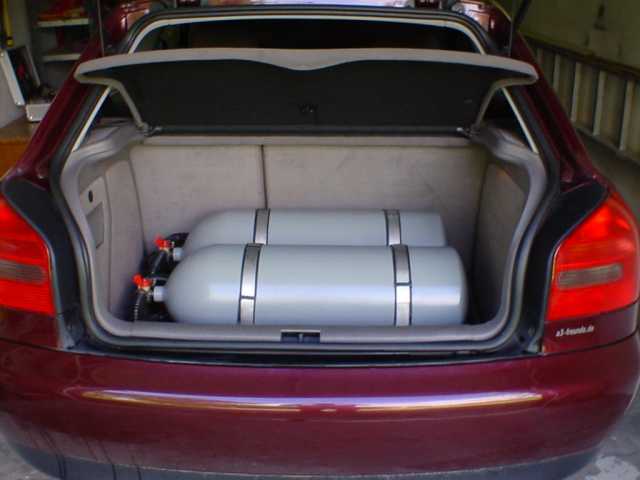

seit einiger Zeit hab ich meinen A3 auf Erdgas ( CNG ) umgestellt.
Vielleicht spielen ja auch einige von Euch mit dem Gedanken.
Eigentlich spricht nichts Gravierendes dagegen.
Die Vorteile sind eindeutig die Betriebskosten. Wer möchte nicht heute 0,61€
für 1kg Erdgas, also 1,6 Liter Benzin bezahlen?
Naja Nachteil sind die hohen Kosten der Umrüstung, bei mir ca. 4.100€.
Allerdings hab ich von meinem lokalen Energielieferanten einen Zuschuss von 2500€ bekommen, was die Anschaffungskosten somit auf 1600€ reduziert.
Hinzu kommt das der Kofferraum quasi flöten geht.
Bei größeren Fahrzeugen kann man den Tank auch unters Auto bauen.
Nicht vergessen sollte man die Nähe zu einer Erdgastankstelle, da die Reichweite mit 150-250km doch begrenzt ist. Zur Not kann man aber manuell wieder auf Benzin umstellen.
Zum Leistungsverlust muss ich leider sagen 25%.
Kommt mir zumindest so vor.
Ab einer jährlichen Fahrleistung von 25000km lohnt es sich auf jeden Fall.
Wie Du kommst nur 300km, mit den riesen Tanks?
Wenn würde ich mir das Teil in die Reserveradmulde bauen, das sind dann ja höchstenes noch 100-200km drin.?

Ich glaub Du verwechselst das mit Autogas/Flüssiggas, deren Tanks sind in die Reserverradmulde integrierbar und da tritt auch von Dir genanntes Phänomen auf…

Dann habe ich das wohl verwechselt.
Das wird doch auch gefördert oder?
Wie weit würde ich damit kommen?
Habe keine Lust auf so 2 riesen Tanks, dann ist ja das Auto komplett voll gepackt.

Goile Tanks! Gibt’s die auch für NOS???
