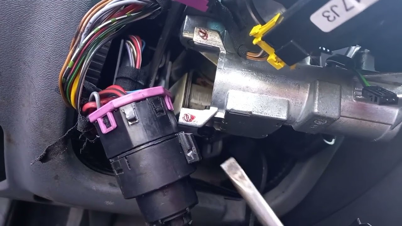

Hinten am Schloss sitzt eine Platine dran die je nach Schlüssel Stellung Zündung usw schaltet
Hier siehst du das zündanlassschalter
Denke auch das es das elektrische Teil des Zündschloss ist. Sollte aber keine Rolle spielen ob du die Batterie abklemmst, lädst oder was auch immer. Da ist ein Wackelkontakt drin. Du kannst 50 mal drehen und es funktioniert 2-3 mal.
