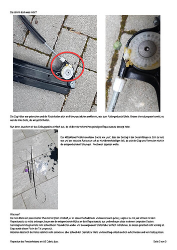

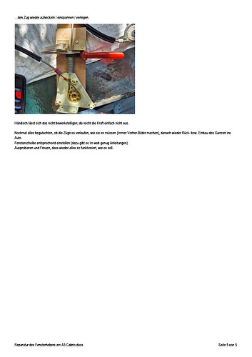

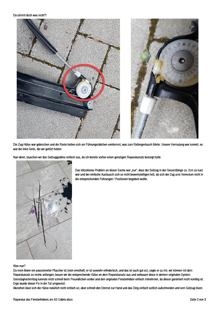

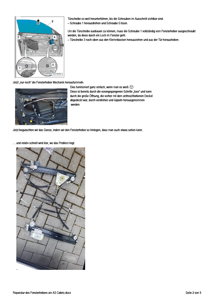

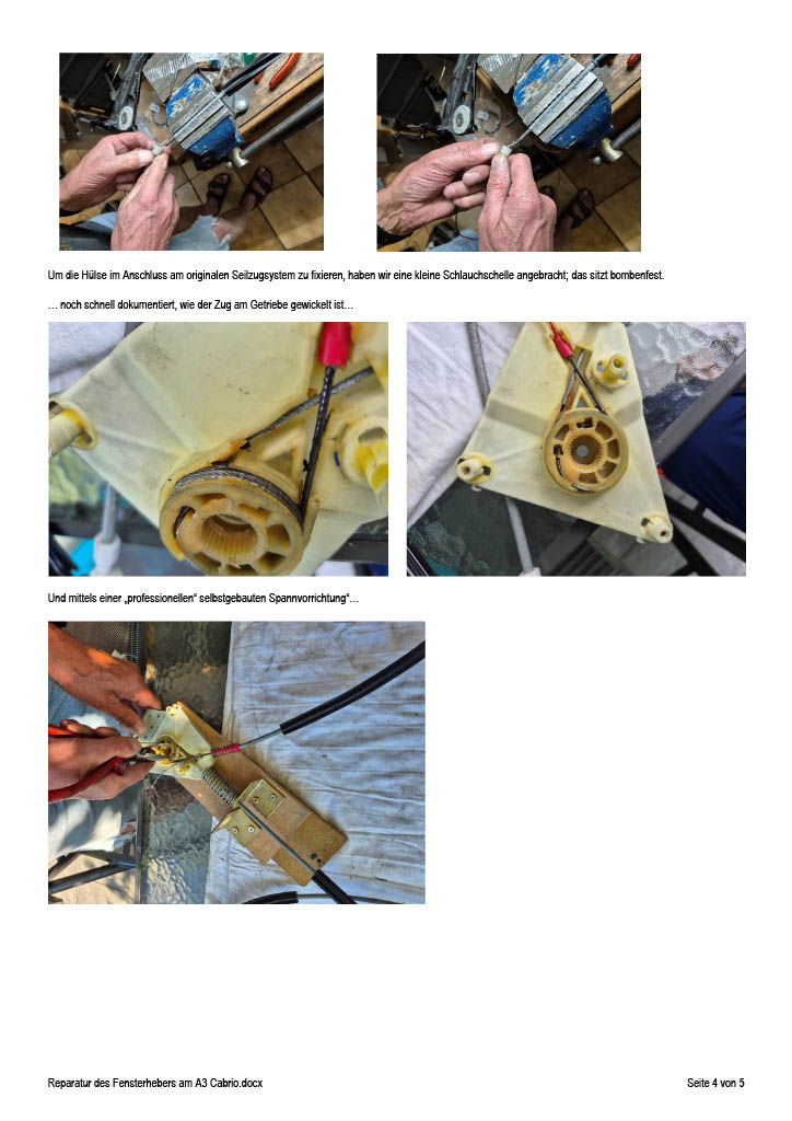

Ich kann mittlerweile Vollzug vermelden :grin:. Das Fehlerchen konnte ich beseitigen :blush:.
Ich wollte die Beschreibung als pdf anhängen, funktioniert hier leider nicht, also nun als Bilder.
Darin kann man(n) oder frau nachlesen , wie ich das bewerkstelligt habe.
Vielleicht hilft es dem ein oder anderen Cabriobesitzer, wenn er das gleiche Problem hat.
Viel Spaß beim Lesen.
