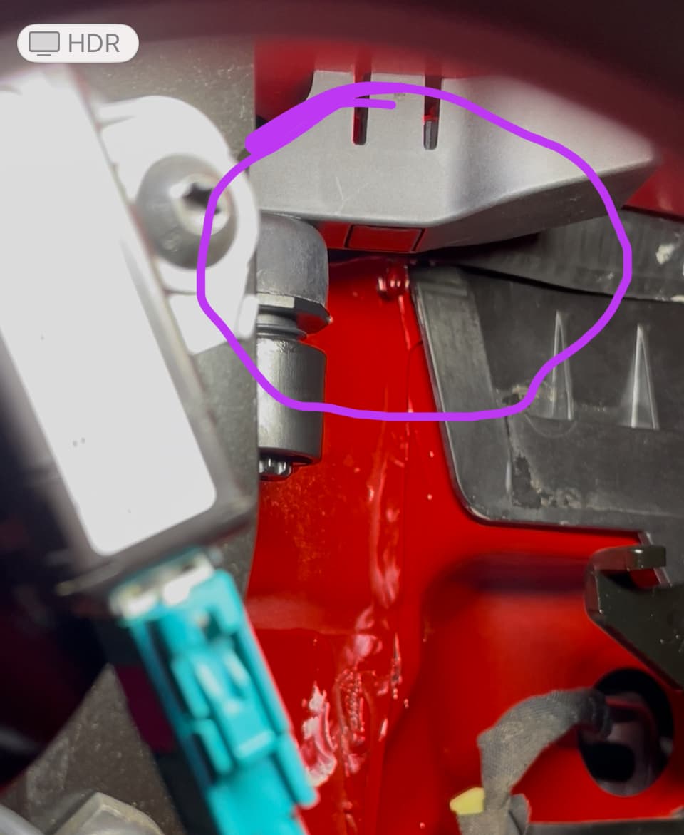

Ich habe natürlich auch hier im Forum und im Netzt gesucht, aber nur Hinweise zum 8P oder allgemeine Hinweise zur Wasserlecksuche gefunden. Deshalb hier als Anhaltspunkt oder auch Hilfestellung mein Vorgehen (da neu hier, kann ich momentan nur ein Bild einstellen).

3a: Ausbau von Rücksitzlehne rechts, Seitenverkleidung hinten rechts und Verkleidung hinter Rücksitzlehne
3b: Bewässerung des Hinterwagens mit Wasserschlauch (bei geschlossenem Verdeck)
3c: Beobachtung sämtlicher sichtbarer Hohlräume auf Wassereintritt
→ Erkenntnis: Wasser tropft von Kunststoffleiste [8V7.825.405/406] (Website firewall) (Bildtafel Teil #21) in die innere Seitenwand
4: Prüfung Dichtung zu Verdeckkastendeckel
→ Erkenntnis 1: Umrandung der Sammelsicke der Verdeckkastendichtung nass
→ Erkenntnis 2: Umrandung der Sammelsicke der Verdeckkastendichtung sichtbar flachgedrückt
→ Erkenntnis 3: Verdeckkastenanschlag rechtsseitig leicht zu tief eingestellt (Stufe zwischen Verdeckauflage Tür und Verdeckauflage Verdeckkastendeckel
Schlussfolgerung 1: Wasser läuft aufgrund unzureichender Anlage zwischen Dichtlippe und Verdeckkastendeckel aus der Sammelsicke mit abgeflächter Umrandung entlang der Dichtung Richtung Kunststoffleiste [8V7.825.405/406] und tropft dort ab.
Schlussfolgerung 2: ich muss unbedingt meine seit 7 Jahren erfolglose Argumentation verbessern, dass sich ein Stoffdach-Cabrio sich nicht als Latenenparker eignet ….
Maßnahme 1: Austausch der Verdeckkastendichtung 8V7.825.397.A gegen ein Neuteil (dieses kommt mit bereits eingespritzem Karosseriekit für die Abdichtung zum Blech
Maßnahme 2: Neueinstellung der Anschlages für den Verdeckkastendeckel am Seitenteil zum Höhenangleich der Anlageflächen für die Verdeckdichtung
Ergebnis: aktuell kein Wassereintritt mehr zu beobachten – ich hoffe, es bleibt auch so ……
Bemerkung 1: ein Gebrauchtteil für die Verdeckkastendichtung ist aus meiner Sicht hier keine Option, da auch bereits „verformt“ (Neuteil ~180€)
Bemerkung 2: auch wenn das Wasserleck in anderen Fällen eine andere Ursache haben kann, sind die in einigen allgemeinen YouTubes zu Wasserlecks verdächtigten Karosseriestopfen als Eindringstelle für Wsser für mich keine plausible Fehlerquelle (ausser sie sind offensichtlich beschädigt).
Funfact: die Verdeckkastendichtung ist wechselbar, ohne irgendwelche Innenverkleidungsteile aufwändig ausbauen zu müssen …
