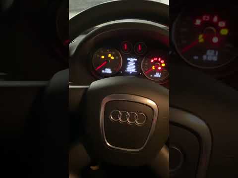

Mein A3 8PA Sportback 1.2 TSI von 2011 hat folgendes Problem: Im kalten Zustand springt er immer an. Wenn ich ein bisschen gefahren bin (egal wie weit) springt er fast immer an. Und wenn er nicht anspringt, dann ,orgelt“ er lange ohne das der Motor anspringt oder der Motor springt für 1 Sekunde an, läuft unruhig und geht dann aber wieder aus. Nach ein paar Versuchen startet er. Er ist auch schon 2x während der Fahrt ausgegangen - einmal sprang er sofort wieder an und einmal die gleichen Startprobleme wie oben beschrieben. Deshalb denke ich, dass ein Zusammenhang besteht. Der Anlasser würde ja dann keinen Sinn ergeben, weil der ja nur beim Starten benutzt wird. Und wenn er sofort startet dann ist aber dieses Geräusch, was dauerhaft ist, wenn er so ,orgelt“ manchmal auch da aber eben nur kurz und dann springt er an.
Der Fehlerspeicher ist leer und es gab bis jetzt zu keiner Zeit Fehlermeldungen im Display.
Video, in dem man das ,orgeln“ gut hören kann:
