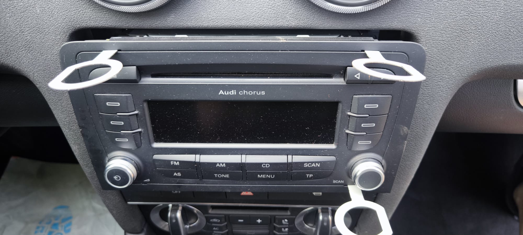

Hallo zusammen, es ist soweit, der 8L ist verkauft und ein 8P Sportback anno 2009 kommt nächste Woche.
Der Wagen hat nur ein blechern klingendes Chorus Radio mit nur Front-Lautsprechern, wenn ich nicht falsch liege?
Bestellt ist bereits ein Android Navi und der Sub aus dem 8L liegt noch da.
Ich gehe davon aus, dass das Xtrons Plug and play funktionieren wird.

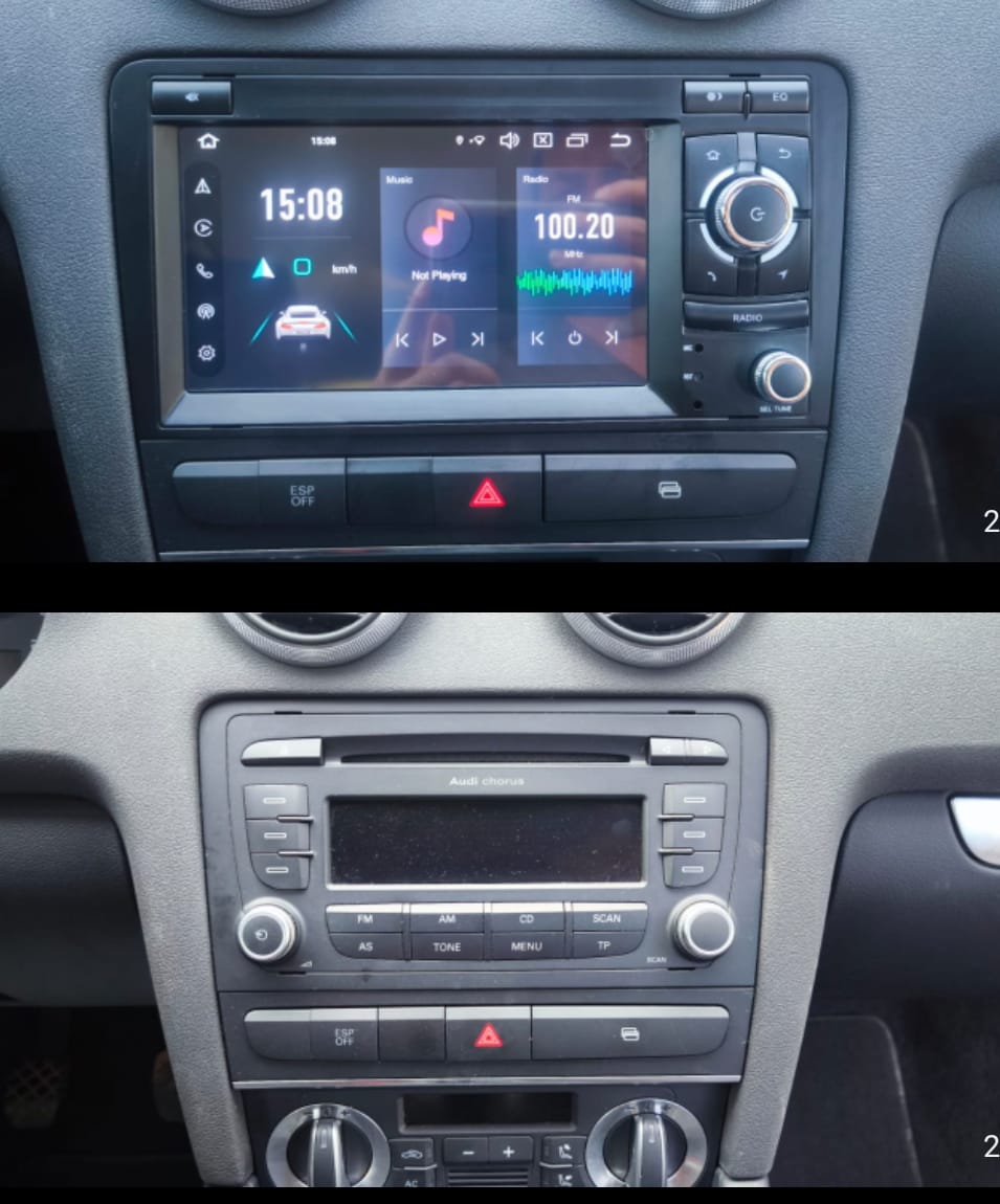

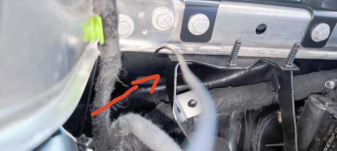

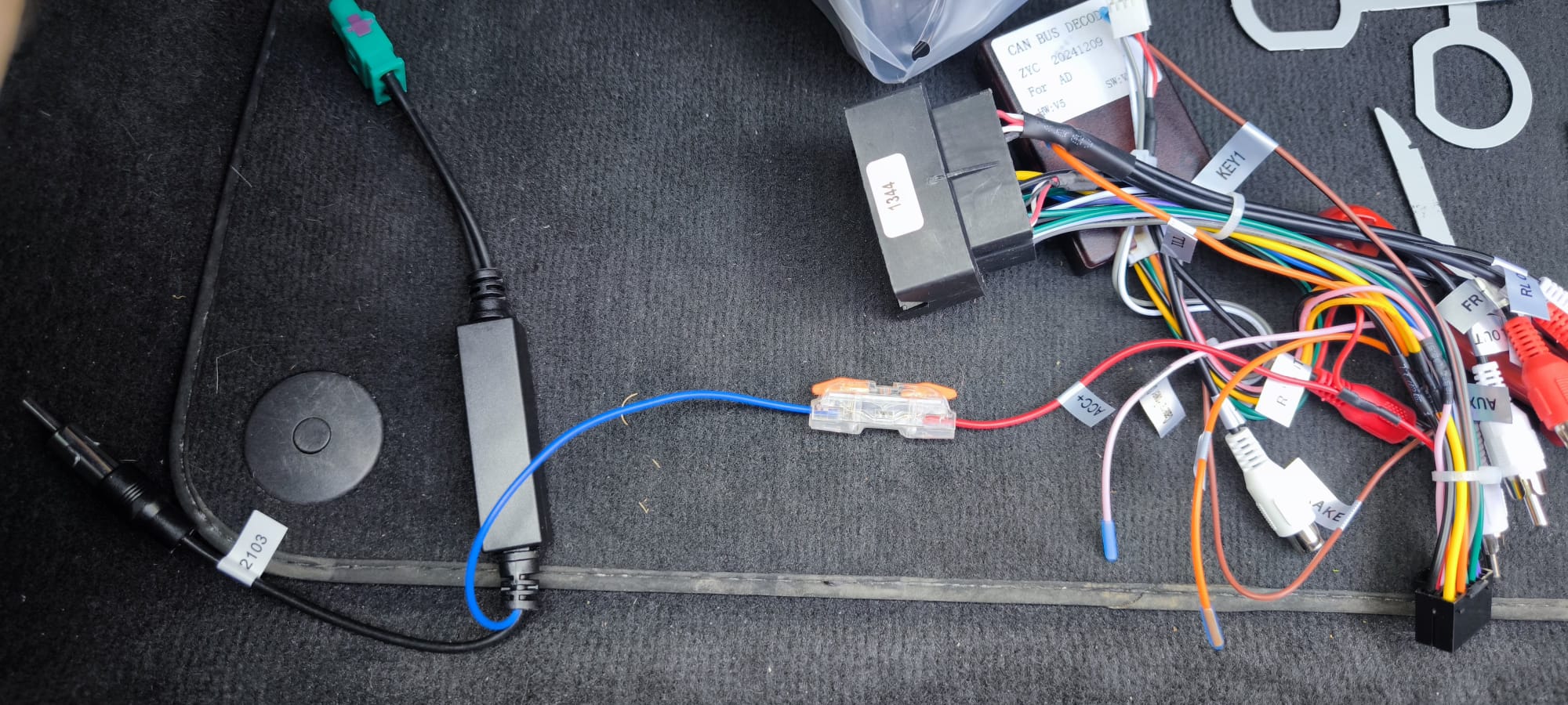

Das Xtrons ist drin. Umbau hat ca. 1h gebraucht - inkl. Handschuhfach ausbauen um die Kabel für DAB+ und den SUB nach hinten zu legen und die GPS und WIFI Antenne (über dem Lüftungskanal, siehe Bild mit Pfeil) zu platzieren.
Das Xtrons funzt einwandfrei, Klang ist aber nur marginal besser als mit dem OEM Radio. Das wird an den Lautsprechern liegen. Das wäre dann das nächste Projekt.
Ich habe derweil auch den aktiven Sub (Umbau des OEM MAZDA 6 BOSE Subs) verbaut, damit kann man das schon mal „Musik“ nennen :wink:
Den Umbau kann ich nur empfehlen, egal ob google Maps mit Staumeldung oder CarPlay/AndroidAuto - alles funzt sehr schnell und schick. :slight_smile:

Das Cinchkabel für den Sub habe ich unter der Einstiegsleiste Beifahrer nach hinten legt, das Plus-Kabel auf der Fahrerseite. Masse habe ich von der Schraube des unteren Befestigungspunktes des Gurtes hinten Fahrerseite genutzt.

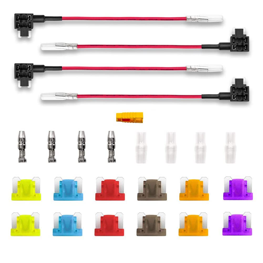

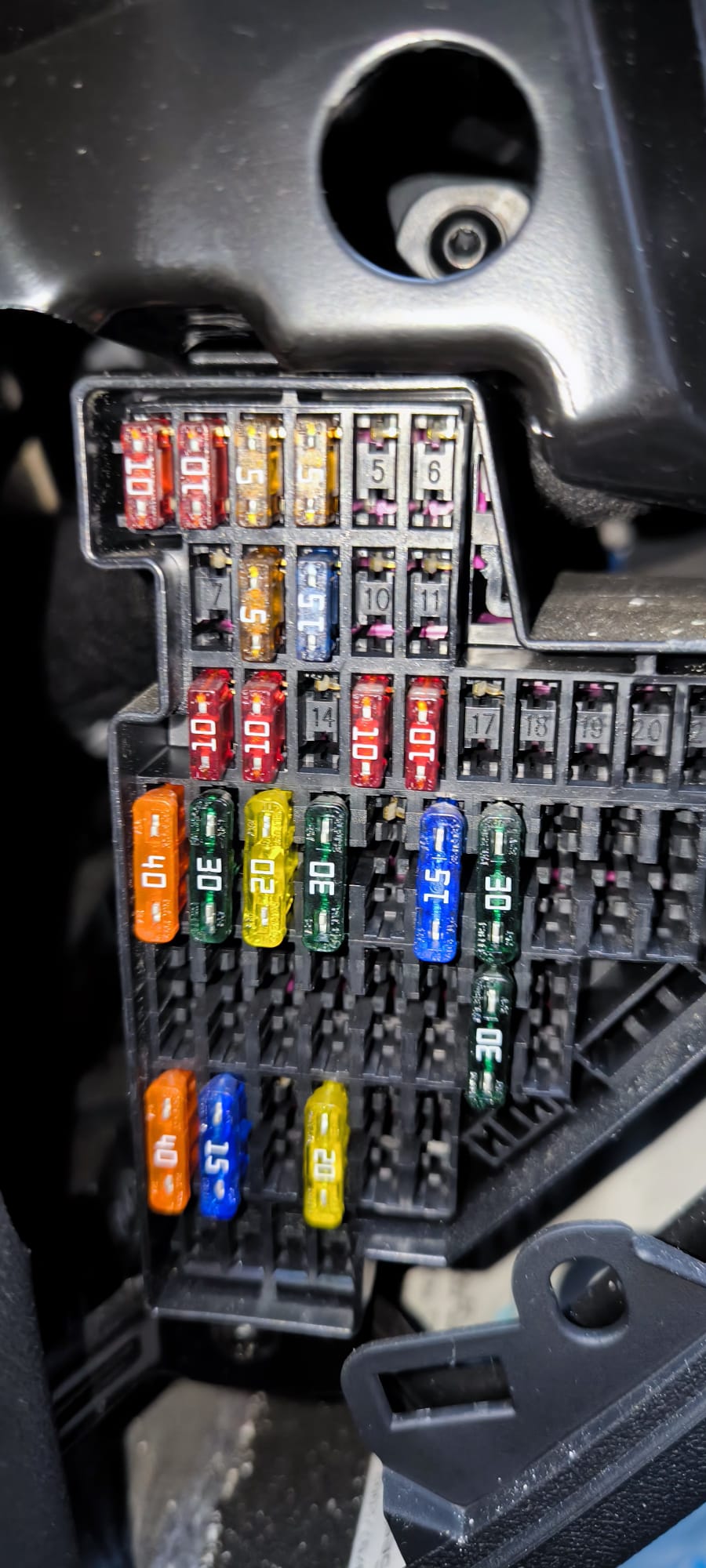

Da ich weiß, dass der Sub ca. 5-6A Peak zieht habe ich das Schaltplus vom Mini-Sicherungsplatz Nummer 6 (ab Zündung Stufe 2) links am Sicherungskasten am Armaturenbrett mit einem Sicherungsabzweig (Fotot) geholt. Sicherungen 5 und 6 waren ungenutzt und dürften mit je 5A belegt werden.
