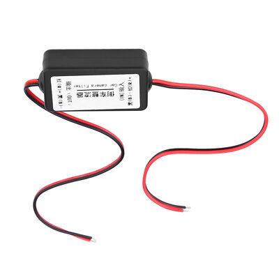

Mit sowas sollte es gehen:
Vielleicht nochmal nach besserer Quali suchen.
Ich habe mich unabhängig von hier auch in das Thema eingelesen und es wird überall zu dem Spannungsfilter geraten.
