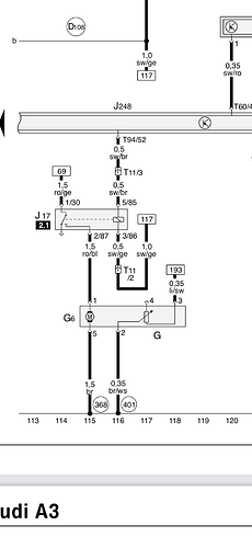

Strom Lauf Plan also der Schaltplan vom Auto wo die Maße herkommt

Die Masse kommt vom Motorsteuergerät. Wenn du das Ganz billig hinflicken willst nimm dir am Relai direkt masse vom Rahmen und teste obs geht. Müsste Pin 85 sein.

Wenn dem so ist, dann ist das Steuergerät im einer. Ein Stromkreis wird nicht auf der Masseseite nach dem Verbraucher geschaltet. Das Steuergerät sollte Wenn diee Zündung an ist Entscheiden ob die Pumpe laufen muss oder nicht.

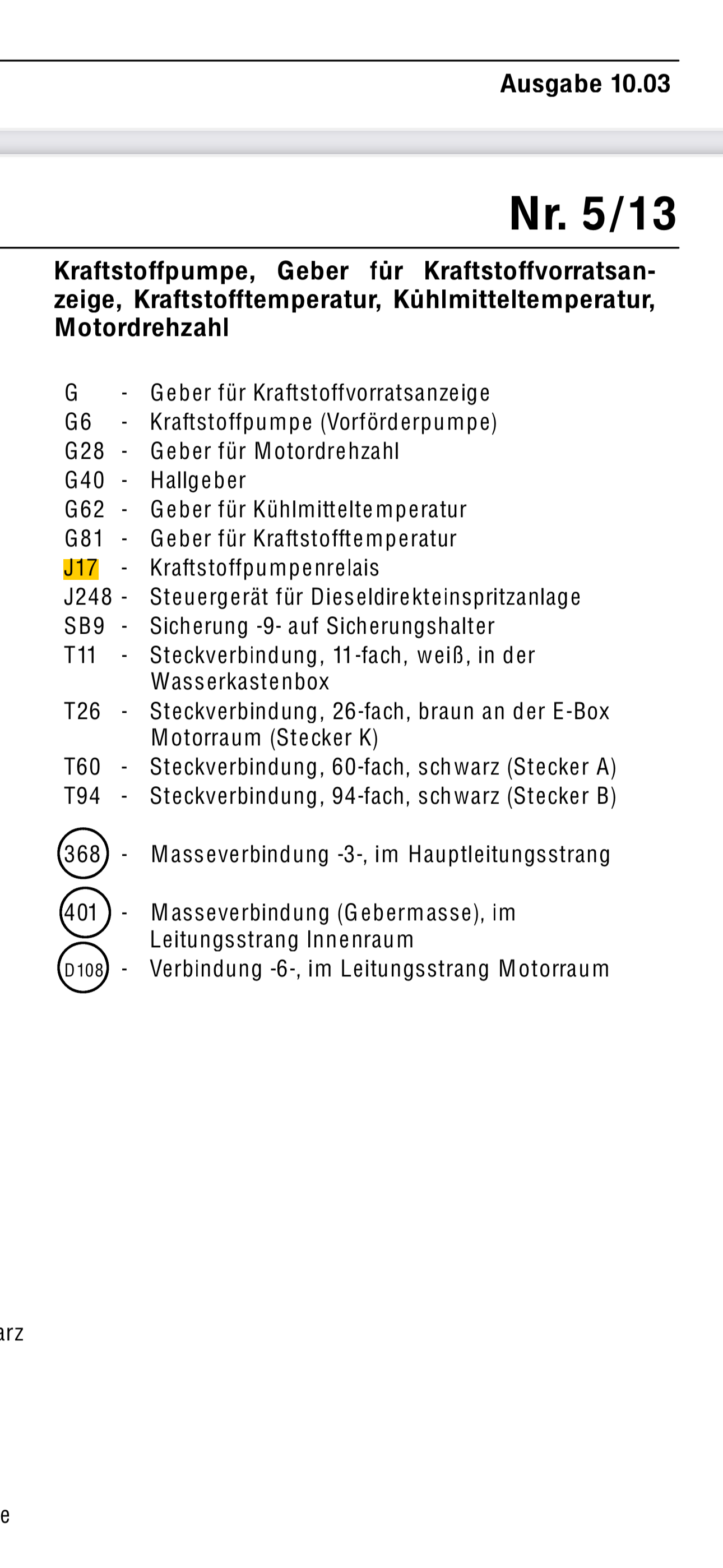

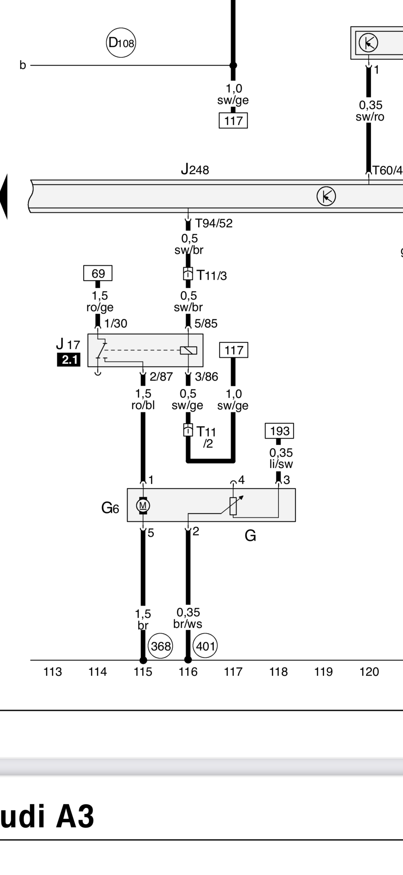

Schau mal ob die das weiter hilft
Danke dir!! J248 „Steuergerät für dieseldirekteinspritzanlage“ ist das das normale motor steuergerät ?
Ja ist das Motorsteuergerät
