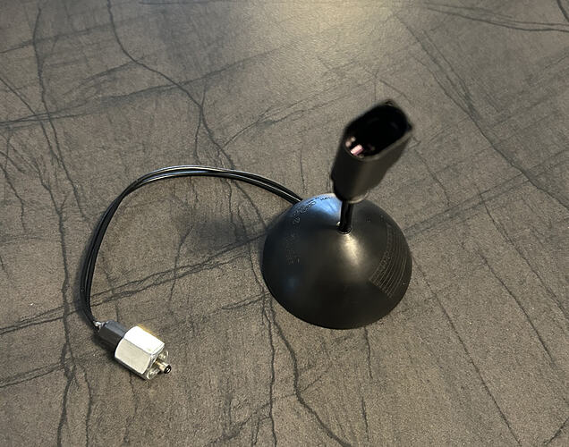

Folgeproblem - und darauf soll es hier hinausführen - die bekannte Kappe mit der Steckverbindung
( 8P0512133/4 ; 8J0512133 ).
Ich wollte einfach nicht verstehen warum diese so teuer ist.
Habe mich also eine Weile mit einer Alternative beschäftigt und bin zu dem Entschluss gekommen, selbst einen Adapter zu bauen.
Anbei ein Foto von dieser mit einem Materialpreis von ca. 20€.
Gerne Meinungen und eigene Erfahrungen dazu.
