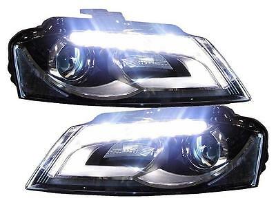

Ich möchte die Facelift Xenon Look mit Led Tagfahrlicht verbauen:
Dort steht auch ( * Achtung: Das integrierte LED-Tagfahrlicht funktioniert NUR bei Fahrzeugen mit serienmäßig vorhandenem Halogen-Tagfahrlicht**!**)
Wie ist es dann mit dem Tagfahrlicht?
Wenn man auf Xenon Umrüsten will, muss man ja zusätzlich Kabel bis zum Bordnetzsteuergerät verlegen. Habe die 8P0 907 279 F verbaut. (Codieren kann man dort nur BiXenon aber kein Halogen mit Tagfahrlicht)
Aber wie ist es mit den Scheinwerfern? muss ich auch welche Verlegen? oder werden die LEDS als Standlicht erkannt?
