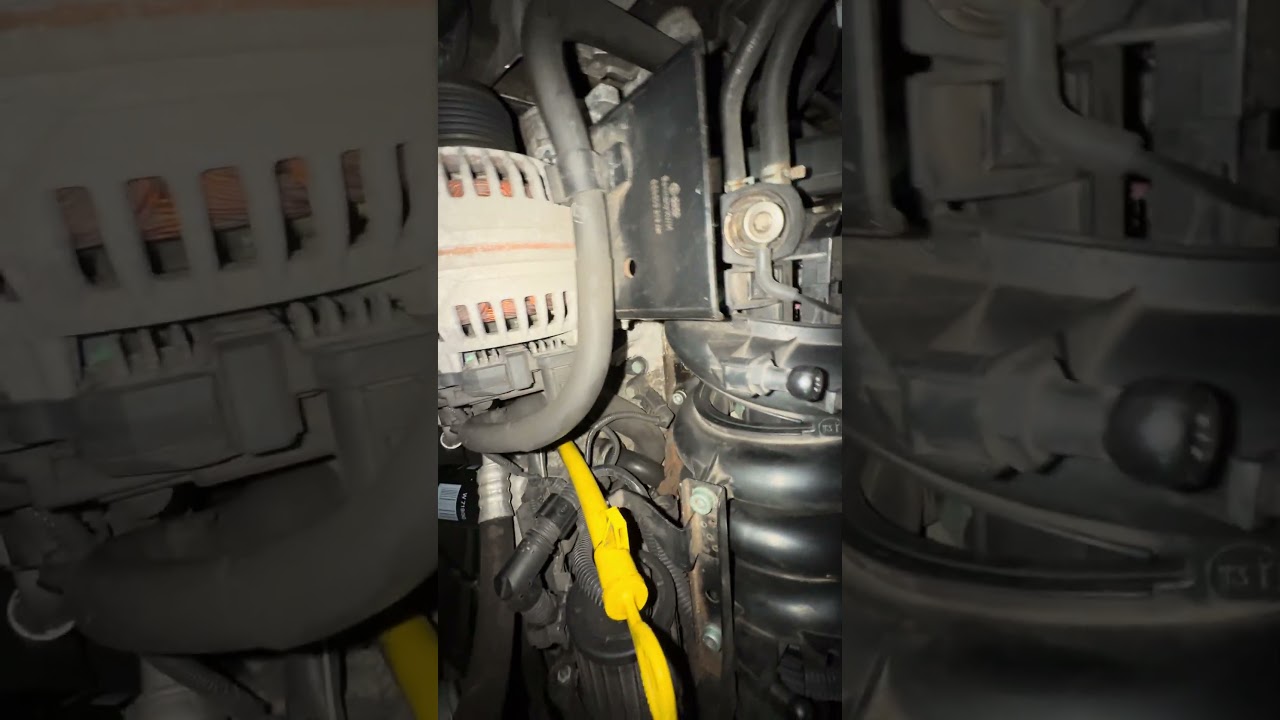

Ich hab ihn dann im Stand warmlaufen lassen. Als Kühlmittel ca. Auf 80 grad war kam dann ein leichtes quietschendes Geräusch auf (im video zu hören).
Hat jemand eine Idee was das für ein Geräusch sein kann bzw. Warum er heute Morgen nur auf 2 Zylindern lief? Bin mit meinem Latein am Ende
