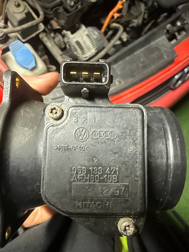

Ich brauch die pinbelegung für den a3 8l 1997 mit motorcode aeh für den 3 poligen luftmassenmesser.

Blau pin 1 Zu Motorstg Pin 13
Braun blau Pin 2 zu Motorstg Pin 12
blau gelb Pin 3 Plus im motorraum
Hey, danke erstmal
Könntest du mir etwas genau sagen
Wie Pin 1 zb 12v
Pin2 Signal
Pin 3 Masse
Danke im Voraus
Pin 3 plus
Die anderen beiden gehen zum stg daher wird da der Sensor dazwischen hängen
Die Farben der Kabel vom lmm passen nicht überein mit deinen.
Ich habe ein blaues Kabel, blau gelbes und ein braunes Kabel.

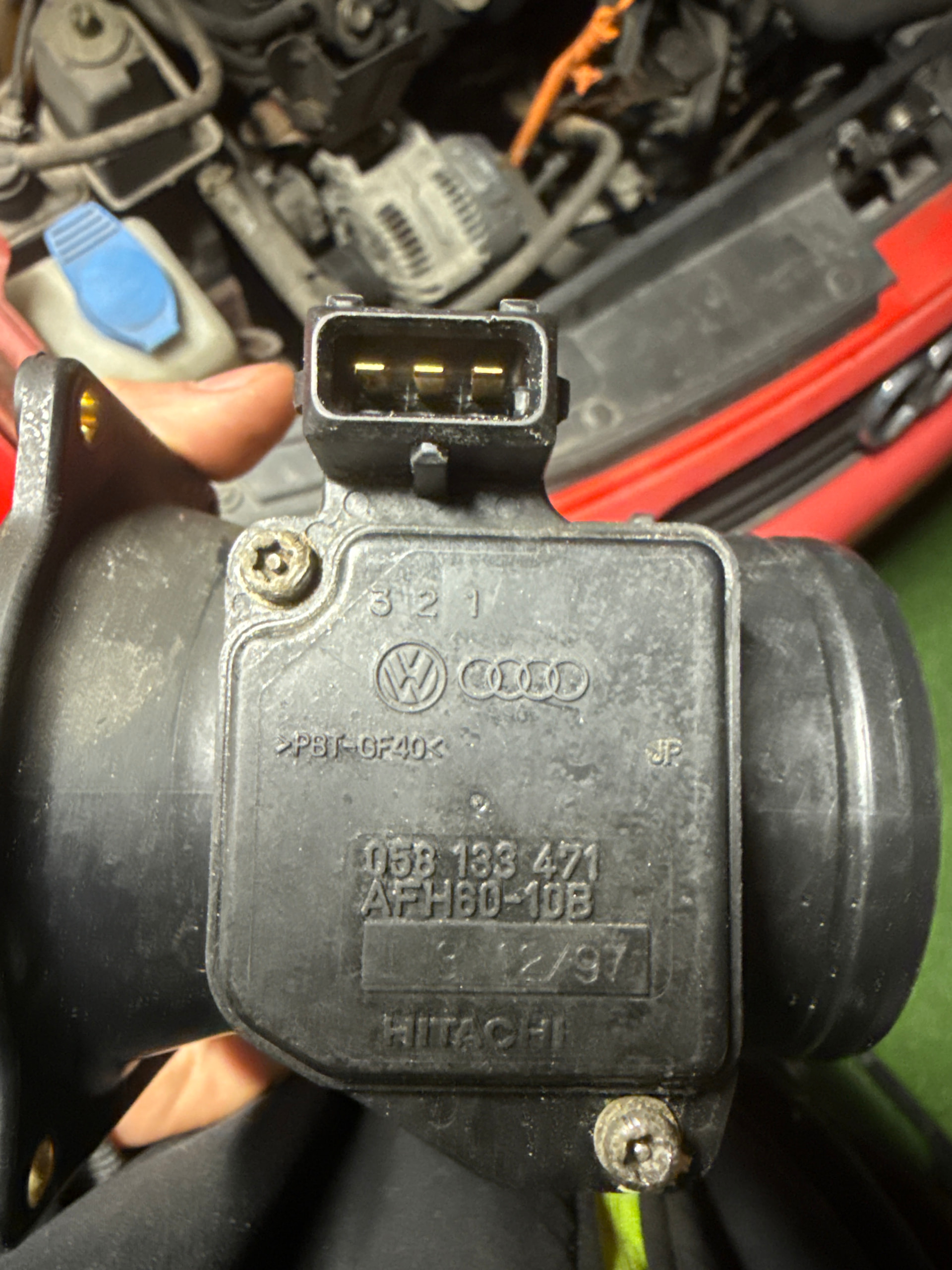

Und jetzt müsste ich genau wissen welches auf welchen PIN kommt. Auf dem Bild am Anhang sind die Pins mit 3 2 1 beschrieben.
Danke im Voraus
Das sind die offiziellen Farben zu de BJ und Motor die du oben beschrieben hast , die Pins sollten auf dem Stecker beschriftet sein
