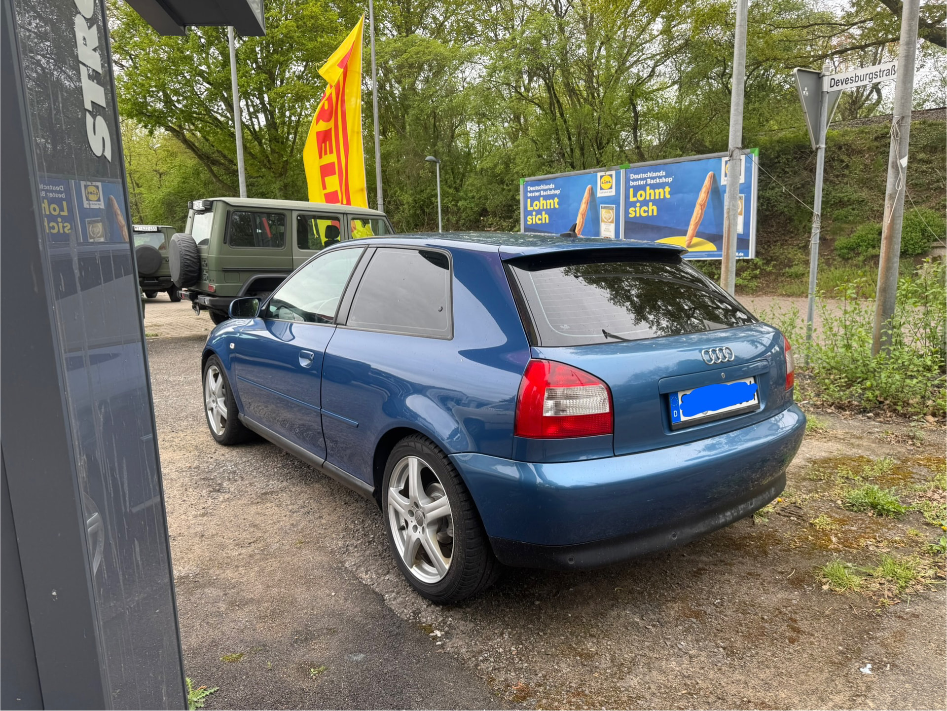

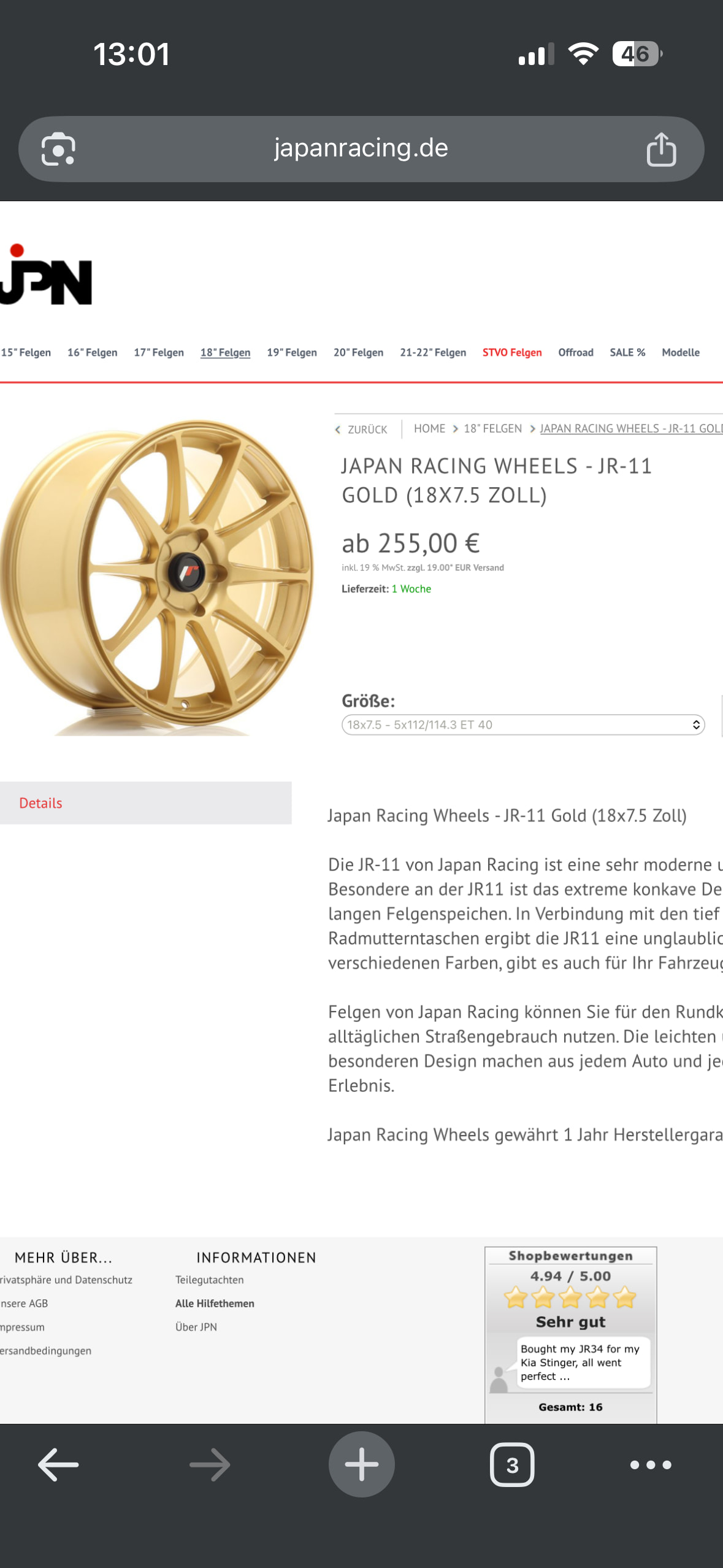

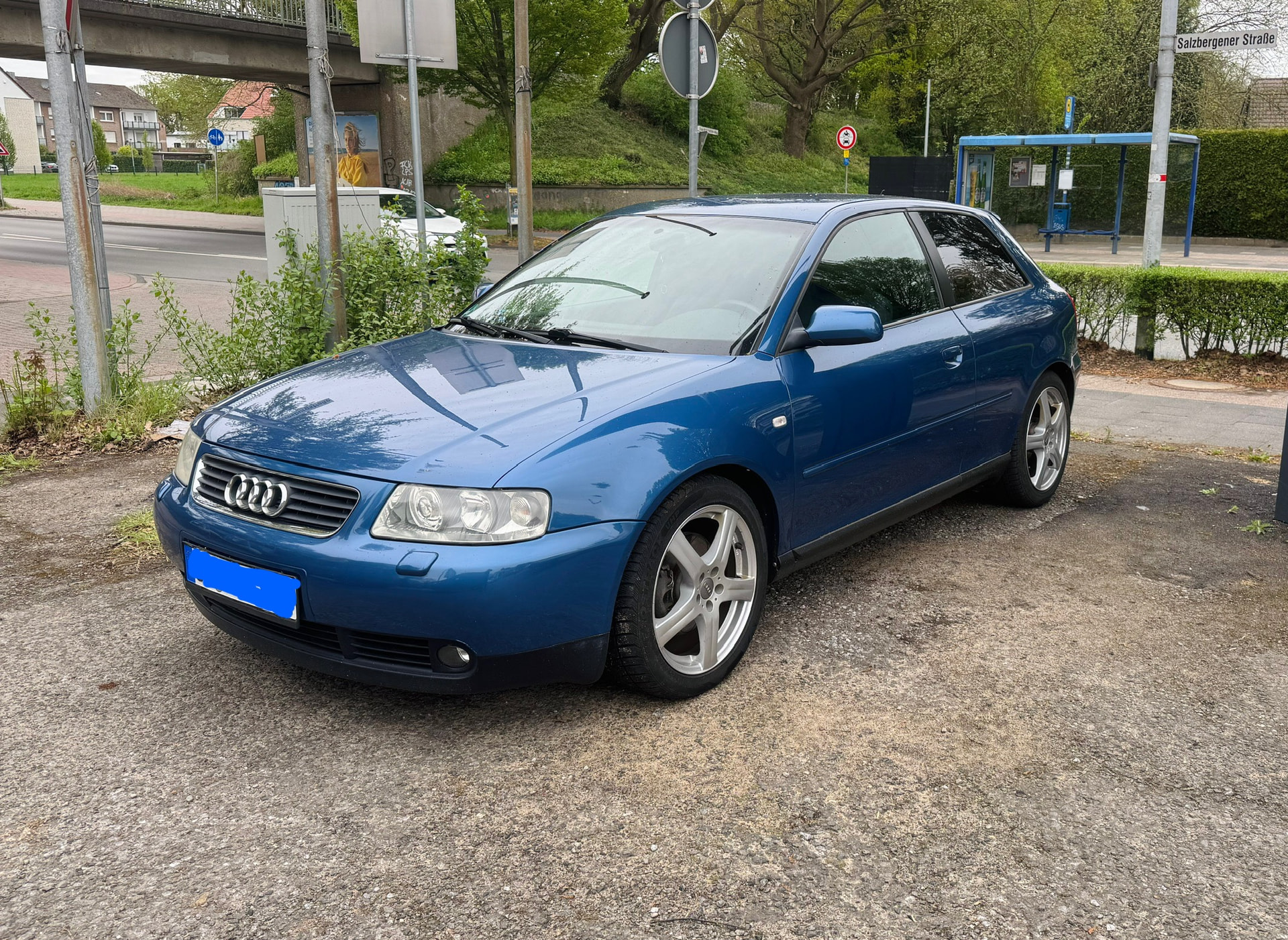

Moin moin :man_raising_hand:t3: diese Felge hätte ich gerne am A3 8l 1,8T mit Cup Kit 55/40 Fahrwerk. 7,5 Zoll Breite, weil ich mir Sorgen mache, dass er vorne zu wenig Platz hat bei 55er Tieferlegung. Falls genug Platz sein sollte, kann ja rundum eine Spurverbreiterung drauf? Kann ich die mit einem Lochkreisadapter von 5x112 auf 5x100 verbauen und eintragen? Was meint ihr dazu?
Lg André
Die dünnsten Lochkreisadapter haben 15 mm, dann wärst du bei einer ET25, was vorne schon äußerst knapp wird. In dem Bereich spielt dann schon welche Reifenbreite und welche Marke verbaut wird eine große Rolle von der Freigängigkeit. Nacharbeiten an Radhausschale/Kotflügelkante sind wahrscheinlich nötig.
Eintragung wird die nächste Schwierigkeit werden. Du brauchst ein Teilegutachten der Felgen und ein Teilegutachten von den Lochkreisadaptern für eine Einzelabnahme. Ein Material- oder Festigkeitsgutachten ist nicht ausreichend. Noch dazu darf beim Verschränken nichts schleifen, was es vorne aber vermutlich wird.
