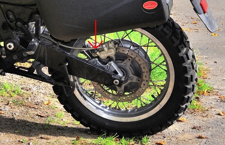

So ein Problem habe ich an meiner Guzzi am Hinterrad auch.
Dort ist der Sattel in so einer Position verbaut, dass das Entlüftungsventil nicht am höchsten Punkt liegt, sodass ich den Sattel immer lösen und etwas verschwenken/verdrehen muss, damit das Ventil dann den höchsten Punkt bildet.
Ansonsten bleibt dann auch ungewollt Luft im System.
Kann man hier ganz gut erkennen, dass das Ventil zum Entlüften tiefer sitzt als der hintere Bremskolben, und so immer Luft im Sattel verbleiben wird.
