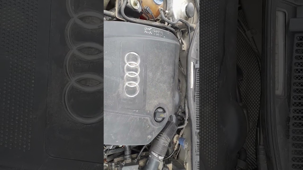

Mach mal Video von dem klopfen um einschätzen zu können wie sich das ganze anhört…
Ohne Soundfile kann man es sehr schwer einschätzen…
Über den obigen Link können Sie hören, wie der Motor läuft.
