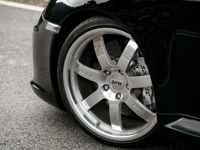

Ich habe evtl. vor mir die Sportec SPR1 Felge (7 Speichen Design) in 9x20 Zoll mit einer ET von 50 für meinen S3 zu bestellen.
Der Lochkreis der Felgen ist 5x130, das heisst, ich benötige nochmal 20mm Adapterplatten. Habe dann also eine ET von 30. An der Hinterachso sollte das kein Problem sein, nur die Vorderachse macht mir Sorgen. Hat schon jemand Erfahrungen mit 9x20 ET30 Felgen an der Vorderachse des S3 gemacht?

Hier noch n Bild von der Felge.
Bei Gewindefahrwerk passts so nicht!
Da müsste man auf ca. ET 20-25 runter wegen Verstellring.
