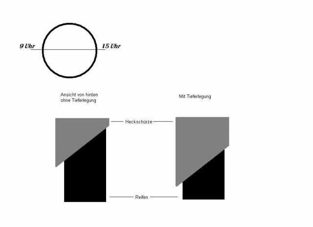

Durch tieferlegen verändert sich der Winkel des Sturz einwenig, da Rad steht dann mehr im Radkasten.
Raoul
Das lag eher daran, dass nicht genug vom Reifen durch den Kotflügel/Heckschürze abgedeckt wurde!!!
Normalerweise muss der Lauffläche des Reifens von 9 bis 15 Uhr von abgedeckt sein (seitlich gesehen) !!!
Hier mal ein Bild dazu!!!

Genau, da sich der Sturz durch die Tieferlegung ändert. Er wird noch etwas negativer.
