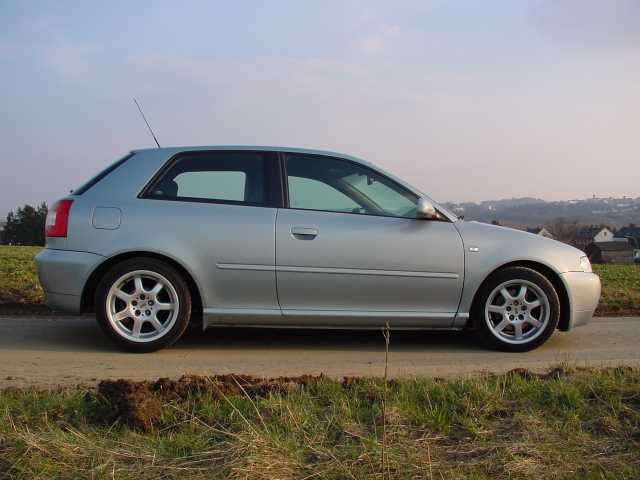

Hatte auch 9x16 Räder früher mal auf meinem A3… ging problemlos! Warum auch nicht? Hier mal ein Bild aus früheren Tagen mit 9x16
Hab dann aber doch auf 18" gewechselt - sieht halt einfach edler aus;)

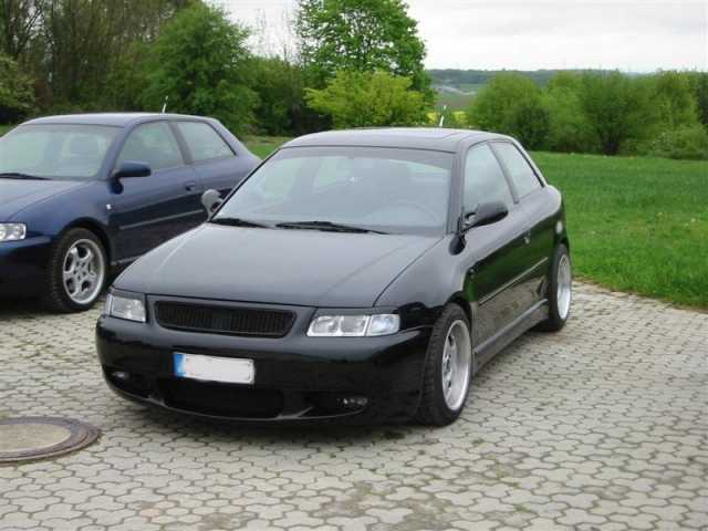

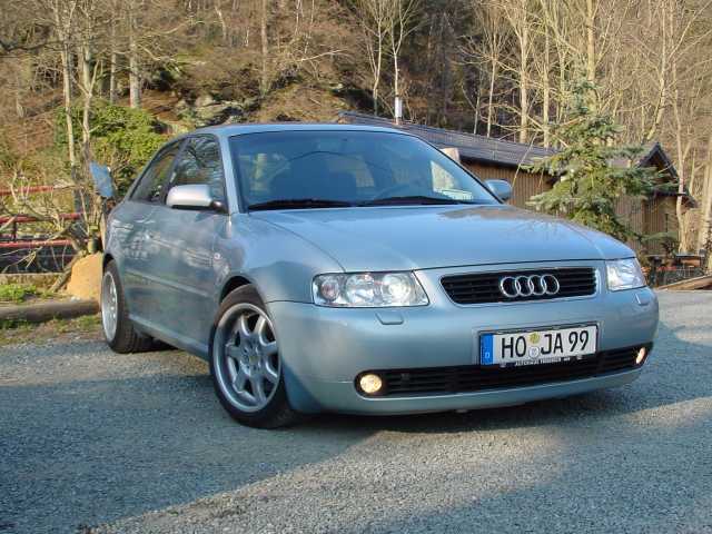

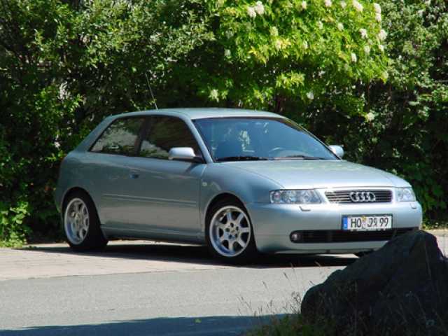

Die Bereifung war allerdings bei mir 225/45 16.
Hab die Räder auch noch… bei Interesse: pm.
16 zoll hat nicht jeder, sieht aber auch nicht ganz so gut aus wie ich auf den fotos sehen kann. dann bleibe ich doch lieber bei den maßen 8,5 und 10x17.
