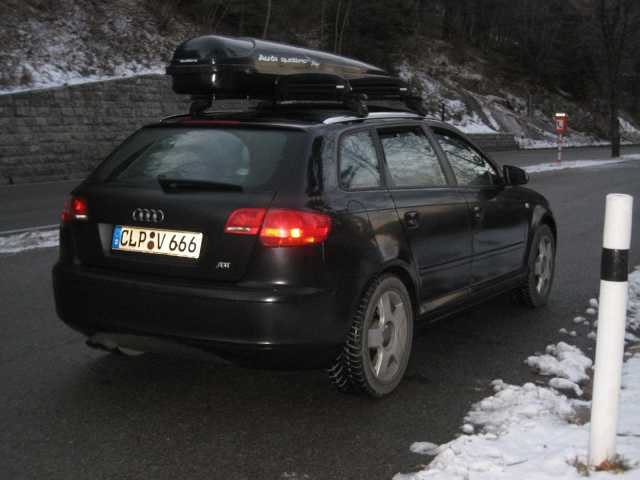

Wie wäre es mit einer Dachbox?
Sicher nicht die schönste Lösung, aber darin sind die Ski ordentlich aufbewahrt, sind vor Salzwasser geschützt, man kann diese verschließen und noch andere Dinge bei Bedarf reinmachen.
Wäre das eine Alternative?
Btw: Der ADAC hat in der letzten Ausgabe solche Boxen getestet…!

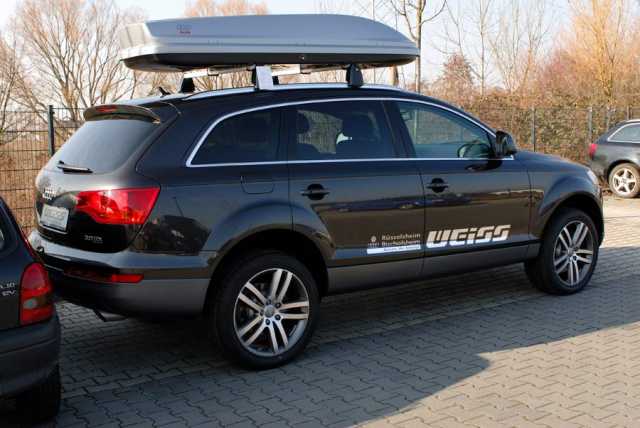

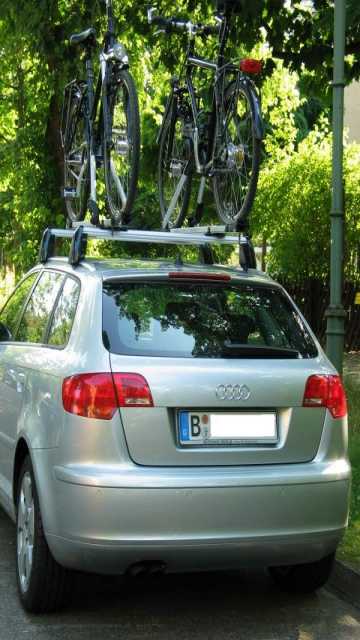

Es gibt noch den originalen Relingträger von Audi. Der liegt ein ganzes Stück höher, kostet aber auch 193 Euro!
Hier zu sehen auf einem Q7
Hier nochmal auf dem Sportback:
