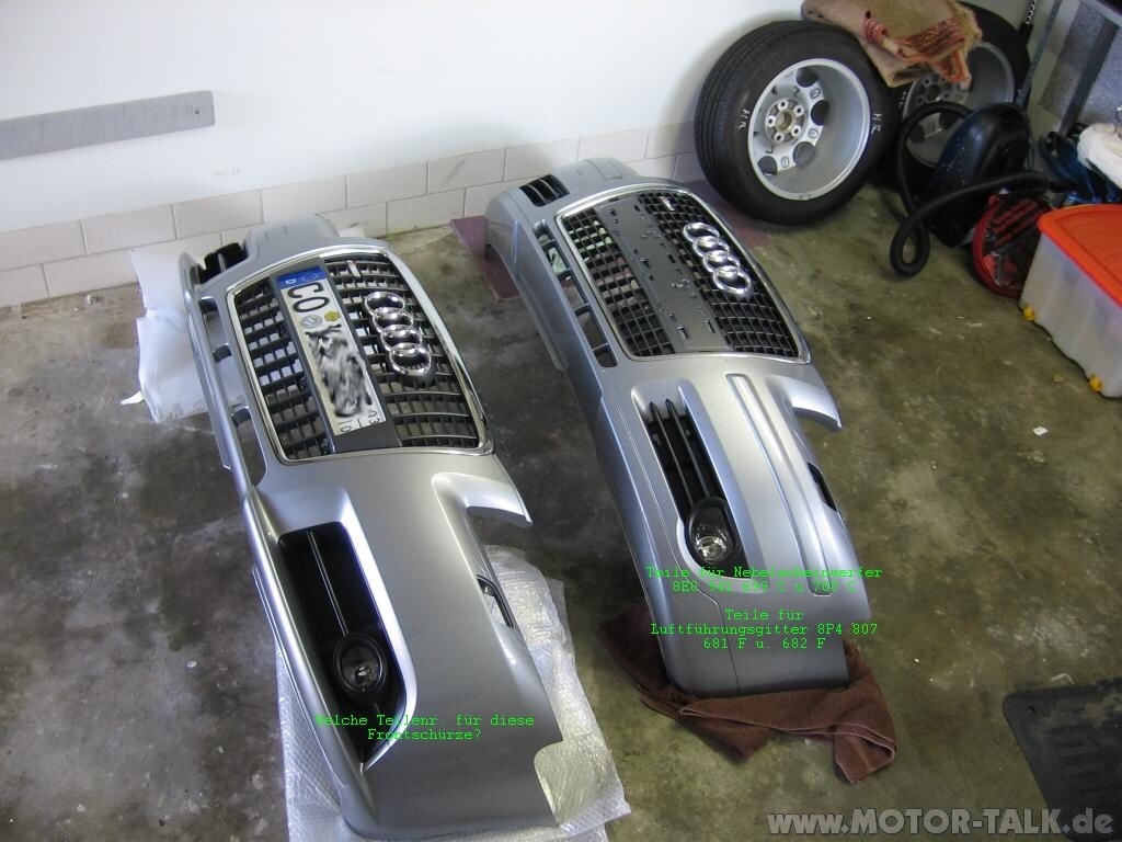

wegen Vergleichsbildern normal vs s-line kann ich das hier anbieten:

Ich habe noch eine S-Line Front hier bei mir liegen. Ist aber schon in Schwarz lackiert. Wie ich auf deinen Bildern sehe, hast du kein Xenon, somit ohne SWRA. Würde also passen. Abdeckung für Abschlepphaken und NSW Gitter sind schon drin. Müsstest also nur neu Lackieren lassen :wink: Falls du Interesse hast, PN xD
@Moonfish,
das ist aber keine Sline Front gewesen :frowning: War nur eine "normale" mit SLINE Grill.
