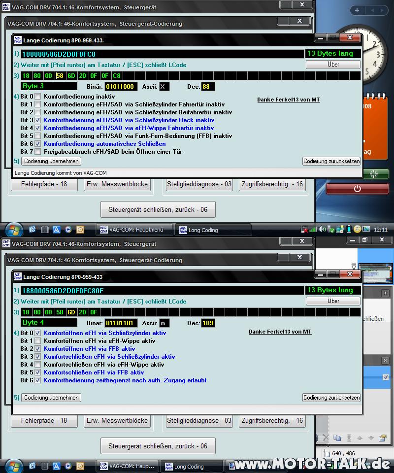

Das schließen des OpenSky über die Funkfernbedienung sollte mit dem Umprogrammieren im Komfortsteuergerät funktionieren.
Byte 05 das Bit 5 setzen
http://de.openobd.org/audi/a3_8p.htm#46
Raoul

Hallole hab dazu auch jetzt noch ne Frage - hab hier diese Info über das Umprogrammieren im Komfortsteuergerät gelesen - freudendstrahlend bin ich dann zu meinem freundlichen Audihändler - die habens aber nicht auf die Reihe gebracht das zu ändern - jetzt meine Frage - sind die nicht fähig oder ist mein A3 zu alt (EZ 08/2006)
dein Auto ist nicht zu alt, würde eher sagen dass die unfähig sind.
das Bild habe ich von Motor-Talk, ich hoffe dass die Kollegen nichts dagegen haben, das kannst du ausdrucken und dein :smile: zeigen :fuchs:
Vielen Dank für deine Antwort - werd mein Glück nochmals versuchen
