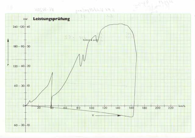

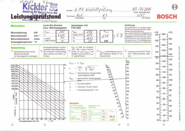

Hier das Leistungsblatt, vielleicht wird ja jemand schlau drauss… Raoul was sagst Du dazu??

Naja steht ja dabei ±5% und wenn man jetzt von den 138kW 5% abzieht kommt man auf 131kW und das könnte doch durchaus noch in der Serienstreuung liegen…
Wurde im 4. Gang gemessen oder?

Was mich schon mal stören würde, wären die 3 Nasen (Leistungseinbrüche) auf dem Diagramm? Da stimmt was nicht. Entweder liegt ein Defekt vor oder ein Bedienungsfehler. Zweitens ist eine Leistungsmessung ohne Luftzufuhr bei Turbomotoren nicht der Hit!
Sowas wie den ersten Zettel habe ich noch nie gesehen. Ist mir auch neu.

Die Nasen im Diagramm fand ich auch sehr merkwürdig, ist auf beiden Diagrammen gewesen. Das Diagramm vom ersten Test hat er weggeschmissen da die Tests von den Daten identisch sind.
Stimmt es denn Raoul, dass die Leistung von unten nach oben zählt?? Sprich diese 138 kW??ß

DIe „Leistungseinbrüche“ kommen vom schalten in den jeweils näcsten Gang denk ich mal…
Das stimmt nicht ganz…
Nur der erste „Einbruch“ bei 40km/h kommt vom schalten dann ab 40 ist ja dauernd der 4. drin und da dürften eigentlich keine Wellen sein ausser irgendwas stimmt nicht…
Alles klar, lass mich da gern verbessern als Laie :wink:
Mit den Leistungseinbrüchen, da würde ich mich echt schlau machen. Wenn das bei beiden Messungen so war, stimmt was nicht.
Bei den Bosch Leistungsdiagrammen kenne ich mich nicht so was. Vielleicht können dir @larsi oder @Andy da weiter helfen. Glaube man muss die positive y Achse mit der negativen y Achse addieren.
Raoul
Wenns danach geht hätte ich ja echt 138kW…

Bei den oben schon genannten 5% Messtoleranz kann die Leistung doch durchaus stimmen!
