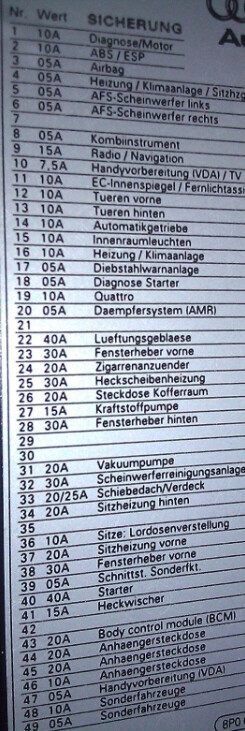

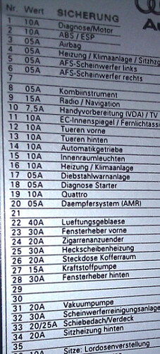

mein Radio geht an, sobald ich Schlüssel reinstecke, geht dann nicht auch Sicherung 9?
anbei mal ein Foto meiner Sicherungsbelegung
hier wird in der "Schnellansicht" nur ein Ausschnitt angezeigt. liegt aber komplett vor --> draufdrücken
wenn du den sicherungskasten ganz aufmachst siehst du das die zuleitung der sicherung 15 eine breitband einheit ist die auf mehrere steckplätze geht die dann alle zündplus haben
schaus dir am besten ma an lässt sich schlecht erklären^^
ok. sprich der 15er ist für mich "tabu" und ich such mir "einfach" eine, auf die die Zuleitung noch geht und frei ist.
