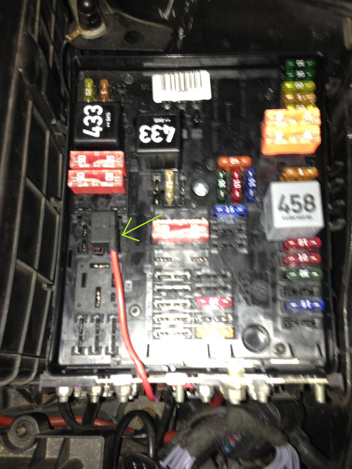

Weiß einer von euch wo das Zündungsplus beim 3.2L/ S3 8p im Motorraum ist?
Hab schon alles Durch gibt es in den 8p Motorräumen 2 verschiedene Ausführungen der Sicherungskästen.
F15 ist es in meinem Fall nicht.

Mach mal ein Bild vom sicherungskasten!

Einmal komplett den Sicherungskasten, habe markiert wo ich Zündplus für TFL abgegriffen hatte (siehst du sogar noch mit Kabel)
Einmal Nahaufnahme der Belegung (eingekreist)
hoffe es hilft dir weiter

Danke , leuchtet nun auch bei mir :wink:

Welche wars bei dir nun?
F41 war ein leerer Platz !
