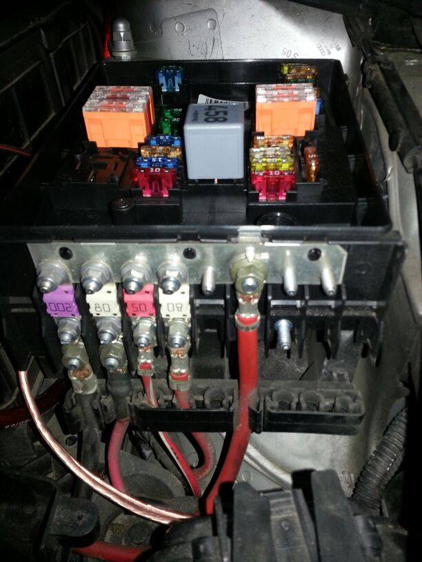

kann mir jemand sagen ob ich Zündplus aus dem Sicherungskasten (im Motorraum …rechts oben vom Luftfilter aus gesehen ) abzweigen kann ?
habs auch gleich mal fotografiert …und eine bitte noch … Keine Vermutungen …bitte nur leute die das auch 100%ig wissen …

Was du frontal siehst ist alles Dauerplus. Dasselbe dneke ich auch am Rest des Sicherungskastens, das kann ich aber nicht sicher sagen.

Ansonsten würde ich empfehlen, ein Volt-/Multimeter zu nehmen und einfach mal durchzumessen.
hmmm es geht darum da ich eine 2. batterie einbauen will und dazu ein trennrelais schalten muss/will

Schon allein von der Logik her kann da kein Schaltplus sein. Hast du schon mal Vor den Sicherungen geschaltet??
Ohne messen setzt du dich aufn Arsch

Dann geht das ratz fatz mit der Klemme 15. Die Leitungen im vorderen Teil ist Klemme 30

aber klemme 15 ist doch Innenraumbeleuchtung … und klemme 30 motorsteuerung … ich brauch nur nen impuls der dem relais sagt …zündung ist an … relais macht zu …2. batterie wird geladen …mehr braucht nicht kommen …
Nein!!
Klemme 15 bedeutet, dass die Leitung 12V bei Zündung an führt und 0V bei Zündung aus
Klemme 30 bedeutet, dass auf der Leitung jederzeit 12V anliegen, auch bei "Schlüssel ab"
Zu unterscheiden ist auch noch Klemme 15 und Klemme 15A
Das hat nix mit Innenraumbeleuchtung oder Motorsteuerung zu tun.
BTW: Meine Innenraumbeleuchtung geht auch ohne "Zündung an" :wink:
achsoooooo … jetzt wirds langsam hell … also brauch ich nur zu dem kabel was schon drin steckt mein seperates dazu "legen" und habe zündplus right?
also auf deutsch … Kl 15 - Zündplus
Kl 30 - Dauerplus
Sozusagen. Deswegen meinte ich ja. Schnapp dir ein Multimeter und schaue, welche Leitung bei "Zündung an" die 12V führt und dort kannst du in aller Regel das Trennrelais anschließen.
