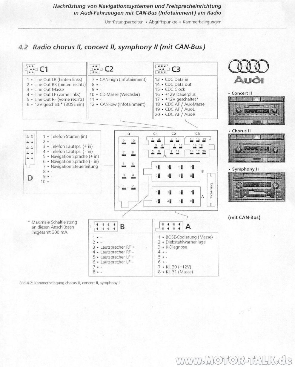

Hallo zusammen, ich habe mir einen neun Audi A3 8P gekauft und bin daher neu hier, ich habe eine Original Fernsprecheinrichtung, würde diese gerne behalten aber das Original Chorus II Radio gegen ein Alpine Radio austauschen, mir ist bekannt das ich einen Can-Bus Adapter brauche um Kl. 15 zu erzeugen, aber ich benötige auch noch das Mute signal wie finde ich das bzw. gibt es da einen speziellen anderen Adapter?
Vielen dank im vorraus
PS. im Anhang habe ich mal die Kabel belegung drin
Ist es nicht D 1 was du suchst !??
Genau das ist das Problem, ich habe kein d1 nur d 3 und d4 daher muss ich es wissen ob ich über canbus das mute Signal bekomme
