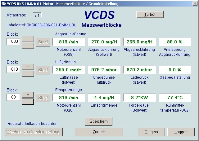

Naaabend,
so ich hab heute mal n bisschen rumge(VCDS)st. Hab mal meine Motorwerte im Leerlauf geknipst.
Also laut VCDS sind alle Werte im "grünen" Bereich. Werde bei Zeiten mal ne log-fahrt machen.
Vl kann sich ja mal n Kenner die Daten vom Leerlauf anschauen :wink:
