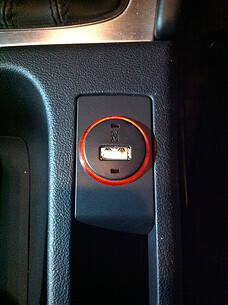

ich habe heute mal den überflüssigen Zigarettenanzünder gegen eine USB-Steckdose getauscht bzw. umgebaut.
Die USB-Steckdose kann direkt an 12V angeschlossen werden und liefert 1 Ampere.
Hat bis auf ein paar kleine Anpassungen gut gepasst.
Zur Beleuchtung habe ich innen noch zwei rote LED´s montiert.
Hier noch zwei Bilder vom Ergebnis.
Gruß Sven

So ein Steckernetzteil wäre natürlich die Alternative.
Da ich aber noch so eine USB-Einbaudose hatte und man heutzutage alles über USB laden kann, habe ich mich entschlossen gleich diese Dose einzubauen.
Der Aufwand hält sich auch wirklich in Grenzen.
Grober Ablauf:
  • Zigarettenanzünder aus der Verkleidung ausbauen
  • Montagering von der USB-Dose einstecken (leichte Modifikation mit kleiner Feile an den Haltenippeln)
  • zwei 6.3mm Flachstecker an den Kabeln der USB-Dose montieren in den vorhandenen Stecker des Zigarettenanzünders einstecken.
  • fertig
Wer jetzt noch eine Beleuchtung will muss halt etwas mit einer oder zwei LED´s basteln. Ein geschalteter Plus liegt auch an dem Stecker für den Zigarettenanzünder.
Hier noch drei Bilder dazu, mehr habe ich jetzt nicht mehr.
Gruß Sven

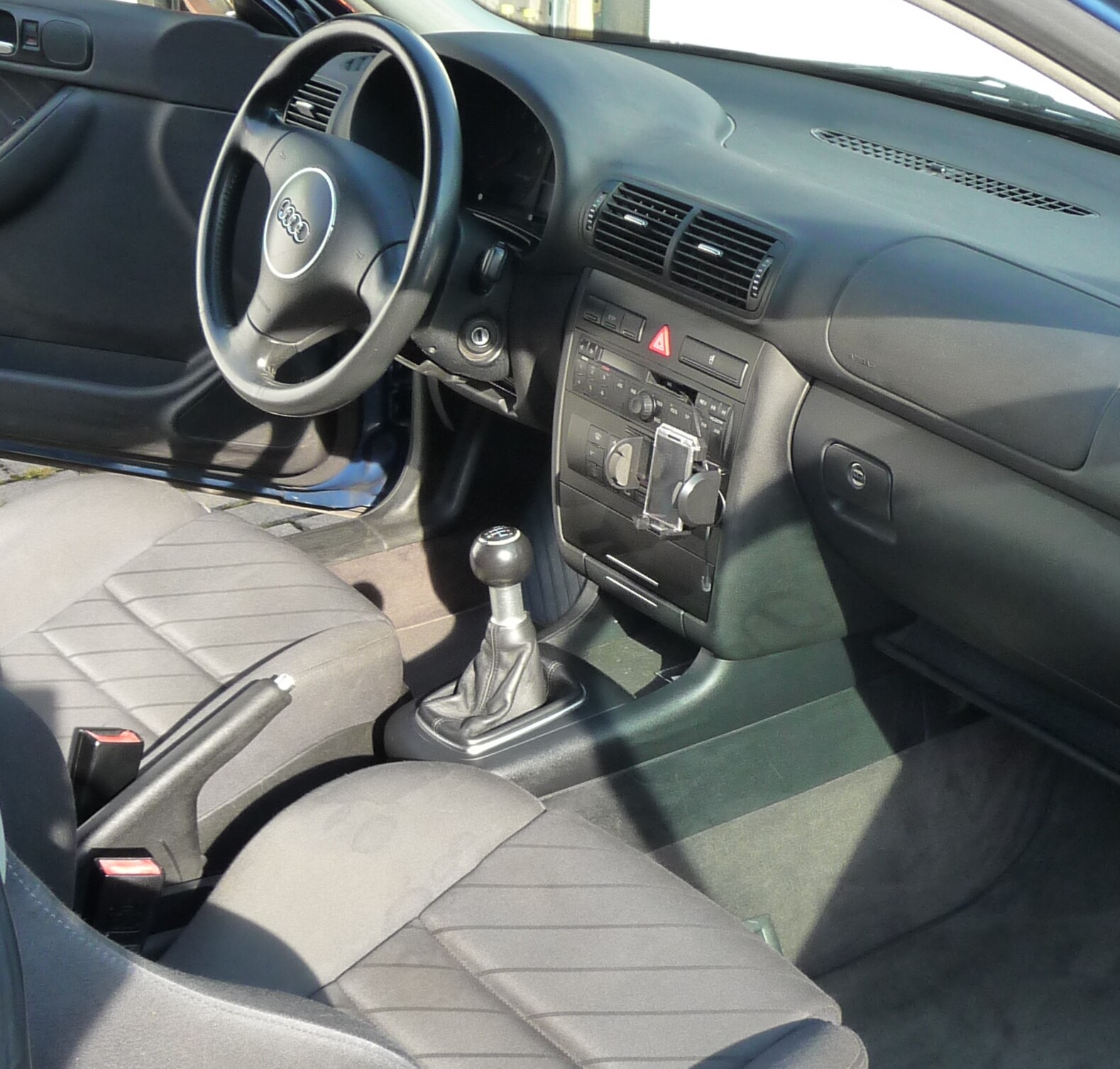

der Fred is ja schon etwas älter hier, aber ich hatte nach dem Kauf meines A3 8L auch die Idee den Anzünder gegen einen verbauten USB Port zu tauschen, da ich Nichtraucher bin :smiley: die Variante, einen kleinen Adapter einzusetzten, geht leider nicht, da ich das Fach, in dem der Anzünder steckt, dann nicht zu bekomme…Sieht ja sonst doof aus :smiley: daher die fest verbaute Variante… So, jetzt zu meiner Frage: Sind die Maße einer solchen Einbausteckdose mit dem Anzünder identisch? also einfach Plug & Play, oder muss da noch etwas beachtet werden, damit diese nicht nach innen fällt ? :smiley: kaufen wollte ich mir folgende: http://www.amazon.de/dp/B004N6V0F6/ref=wl_it_dp_o_pC_nS_img?_encoding=UTF8&colid=2LZC1A93EIHTV&coliid=I1SRNUFLNHUJVS ich wollte jetzt ungern den Ascher ausbauen um zu gucken…
Ich würde mich auf eure Hilfe freuen :wink:
LG Mister Mo
Bei meinem 8L hatte ich damals eine originale FSE drin mit Spiralkabel in die Mittelarmlehne.
Als ich dann mit der RNS-E eine BT-FSE eingebaut hatte, hatte ich vor/unter der Mittelarmlehne eine weitere Zigarettenanzünder-Buchse installiert:
http://www.a3-freunde.de/galerie/index.php?p=album&aid=10228&bid=114128
Sieht nicht schlecht aus, aber ich wollte die position des Anzünders nutzen, da ich an der Mittelkonsole einen Handyhalter habe, in dem mein handy steckt, Deshalb sollte das kabel dann untem im Aschenbecher verschwinden… Ich habe übrigens ein Facelift, hätte ich vorher erwähnen sollen…
Wwenn die Maße passen und die Steckdose einfach eingebaut werden kann, dann wäre es perfekt. :up:
