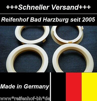

Ich habe folgende Zentrierringe gekauft:
Leider passen die Zentrierringe nicht in die Felge …
Wisst Ihr wo mein Fehler liegt?
Wäre euch für Antworten sehr Dankbar!
Liebe Grüße
Tobi
der link der zentrierringe geht nicht. so wie ich das lese brauchst du zentrierringe mit ad 70.1 und id 57.1. falls die nicht passen hast du andere felgen und/oder das falsche gutachten.
hier die Beschreibung aus der Ebay anzeige:
4 ZENTRIERRINGE Aussenmaß 70,1mm innenmaß 57,1mm
Ich kann mir nicht vorstellen, dass es das Falsche Gutachten ist…
Hast Du die Ringe mal nachgemessen? Vielleicht hat der Händler ins falsche Regal gegriffen…
ja, habe gemessen und es steht sogar auf den ringen …
Dann MÜSSEN sie passen, Dein Audi hat definitiv 57,1mm Mittenlochdurchmesser.
die ringe passen ja an den audi aber nicht an die felgen. dann haben deine felgen keine 70,1mm. miss die felgen nach und hol dir passende ringe.
ok, oder so :wink: War bissle widersprüchlich geschrieben.
