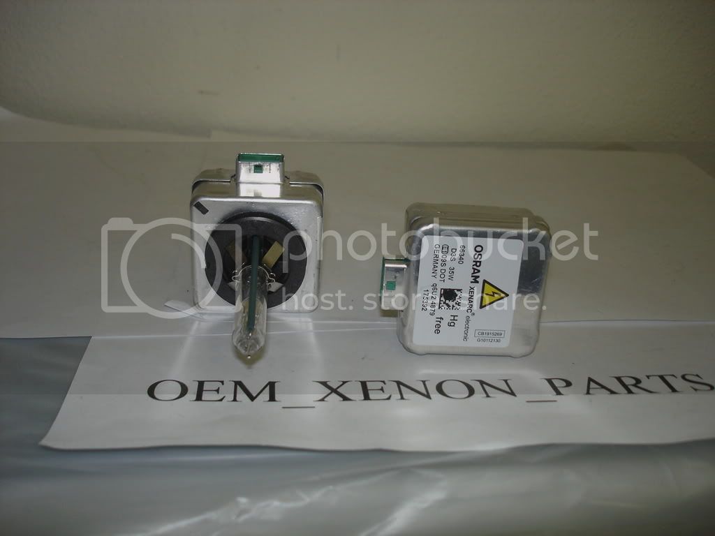

Es gibt D3S?? Nie von gehört…
Ja die sind im S3 verbaut. Das sind ganz neue hat erst jetzt glaub der facelift drin steht auf dem scheinwerfer.
d3s entspricht d1s - allerdings quecksilberfrei.
leider kann man keinen d1s-brenner verwenden anstelle des d3s-brenners, da die spannungen unterschiedlich sind.
d4s wuerde d2s in quecksilberfrei entsprechen.
derzeit gibt es in d3s und d4s so gut wie keine optimierte nachruestloesung, schon gar nicht mit tuev-zulassung.

ich denke mal, in d3s gibt es noch nichts in der form.
aber mit 12.000k wirst du ganz sicher dein ziel "in erster linie heller" nicht erreichen. heller = staerker als die serienbrenner sind keine brenner mit hoeherer farbtemperatur. 12.000k werden wesentlich dunkler = schwaecher sein.
evtl. gibt es auch keine anderen lichtfarben, weil d3s quecksilberfrei ist und damit die salzkristall-zusammensetzung derzeit keine anderen lichtfarben mehr zulaesst. ode rsie sind einfach noch zu neu fuer veraenderungen.
beides reine vermutungen, bitte nicht darauf festnageln.
