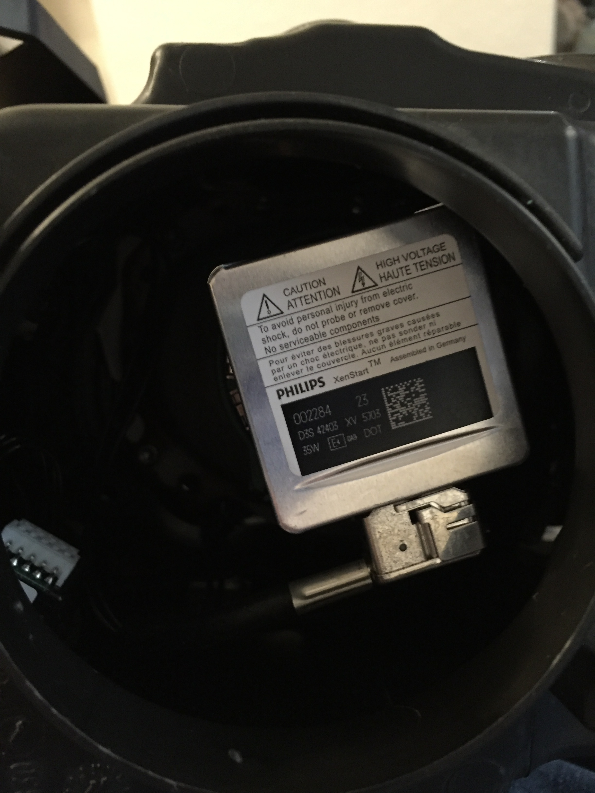

Hallo, siehe Anhang ist es normal dass das nicht gerade sitzt ? Habe probiert und probiert es geht auf beiden Seiten nicht weiter ? Gibt es einen Trick ?
Nein, muss gerade, also der Stecker sollte gerade nach unten zeigen. Hast du die Brenner schon gelöst oder versuchst du sie einzusetzen?
Es waren vorher keine Brenner drin da ich umrüste.
Habe mir d3s von Philips + die original Ringe von Audi besorgt. Sind die Facelift Scheinwerfer Bj 11
Ok.
Ich hab damals bei meinen Brennerwechsel die Ringe leicht eingesprüht oder eingefettet, damit es etwas leichter reinzudrehen geht… Aber aufpassen dass nichts an den Brenner selbst kommt!
Kann mich noch daran erinnern dass es auch schwer rausging und auch nicht auf Anhieb rein… aber dann mit etwas Schmierung ging es ganz leicht… aber wie gesagt nicht zu viel…
Die Halteringe hast du ja hoffentlich richtig rum und auch korrekt eingerastet?
LMAA ich habe das mit einer Spitz-Zange hinbekommen. Mit der Hand keine Chance weil auch einfach zu wenig platz ist.
