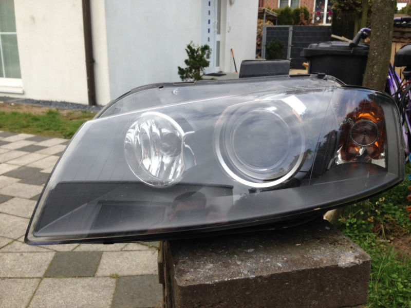

Hallo an alle, ich möchte von einen A3 8P Bj.2003einen 10 poligen Xenon Scheinwerfer mit Fernicht extra auf Bixenon umbauen wo bekomme ich einen Adapterstecker bzw was muss ich alles beachten. Kufatec gibt es keinen Stecker. Genügt es nur vom Fahrzeugstecker die Pins rauszumessen und vom Scheinwerfer genauso und dann anschliessen…
Bild 1 habe ich jetzt und will den von Bild 2 einbauen.
Umgekehrt ??? Der untere ist jetzt drin
