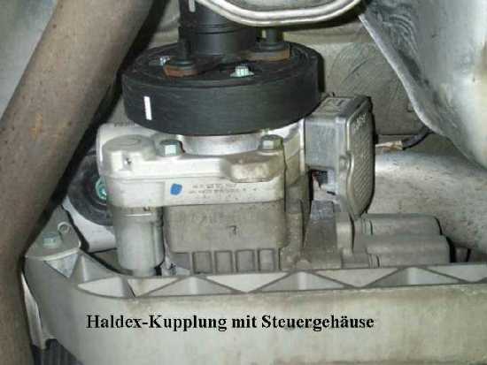

Schau dir mal den Drehschwingungstilger an der Hinterachse an.
Der äußere Ring muss sich leichtgängig verschieben lassen…

Servus,
Direkt vor deiner Haldex ist zwischen dieser und der Kardanwelle eine Scheibe, die mit 3 Schrauben an die Haldexkupplung geschraubt und mit 3 an die Kardanwelle geschraubt ist.
Schau mal ob du den äußeren Ring leicht verschieben kannst.
Oder ob das Gummi rissig ist.
Wenn du noch die alte Version hast , wo der Ring außen schwarz ist und nicht silber ist wird der sicher fest sein.
Achso jetz weis ich was du meinst.
Ich hab ja eine gebrauchte Kardanwelle eingebaut und bei der hab ich die Scheibe mit dem schwarzen Ring.
Bei meiner alten Kardanwelle ist der Ring Silber. Dann werde ich mal die Scheibe austauschen und das ausprobieren.
Danke
Ich habe vorher die Kardanwelle ausgebaut und die Hardyscheibe hinten durch meine alte getauscht. Man hat bei der schon gemerkt das die komplett fest war. Bei der jetz eingebauten ist der äußere Ring beweglich,jedoch sind auch Risse drinnen. Ich hab alles wieder zusammengebaut und bei der Probefahrt gemerkt, dass es viel besser ist als vorher !!! Es ist noch ein ganz kleines Wummern beim 5 und 6 Gang beim beschleunigen da, aber nicht mehr viel.
