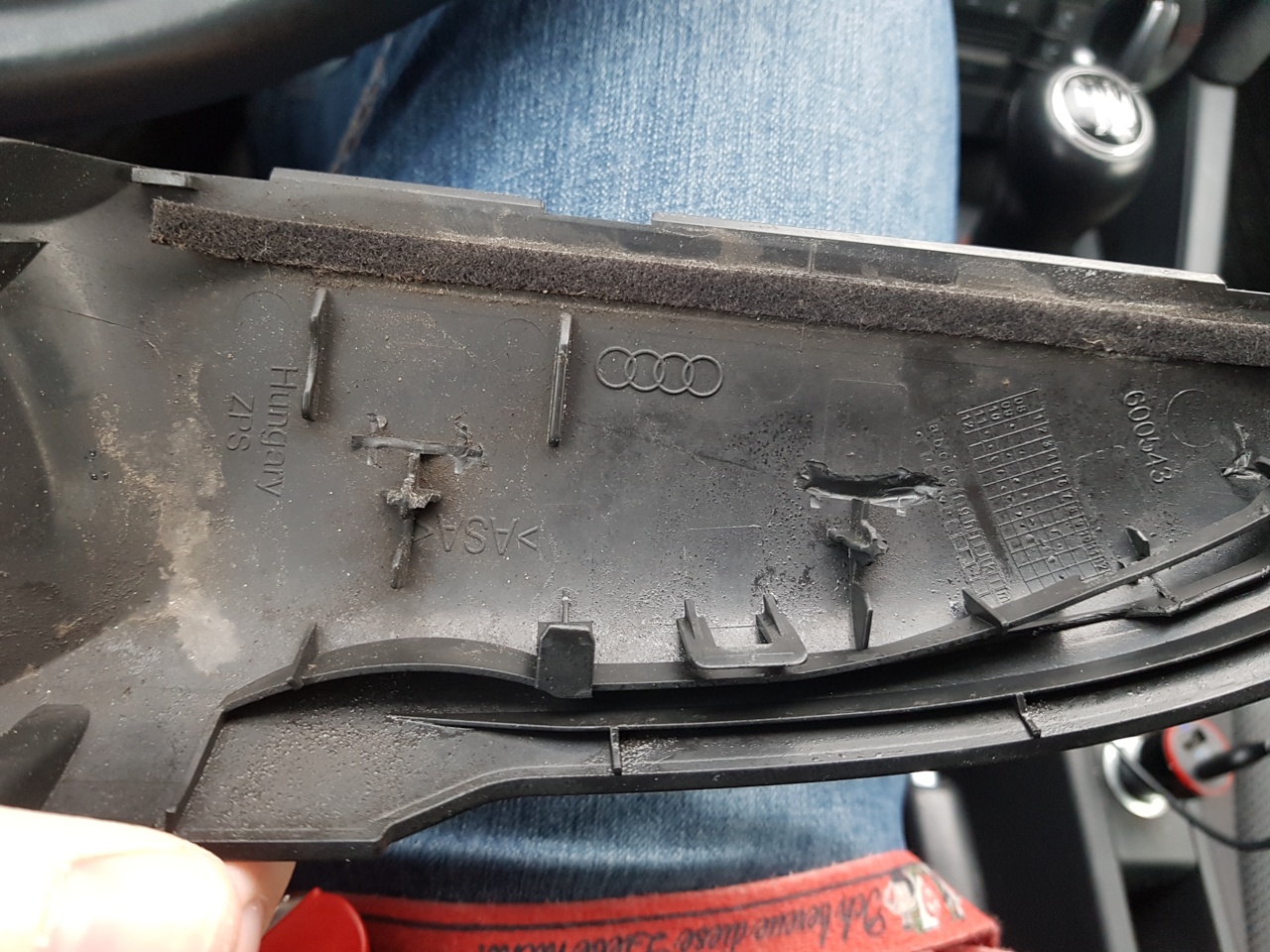

[8P] Woher bekomme ich diese Spiegel-"Unter-Abdeckung"?
ich suche im Netz vergeblich nach dieser Spiegel-Unter-Abdeckung…
Schlüsselnr. 0588 ahw
Ich finde in keinem Shop im Netz dieses Teil…
Siehe Fotos :wink:
Habt ihr da vll einen Tipp?
Je nachdem welche Spiegel du hast. Ob MJ2011 oder MJ2010. Ich meine 2010 hat noch die Elefantenohren/ großen Spiegel.
Sollten das die TN dazu sein:
MJ2011 >>
Links 8P0 858 523
Rechts 8P0 858 524
MJ2010 >>
Links 4F0 858 523 A
Rechts 4F0 858 524 A
Danke Dir!!
Da ich den 8PA fahre, habe ich mich für diese Blende entschieden:
Blende links für Aussenspiegelgehäuse satinschwarz 8P0858523 01C | Originalteilemarkt
