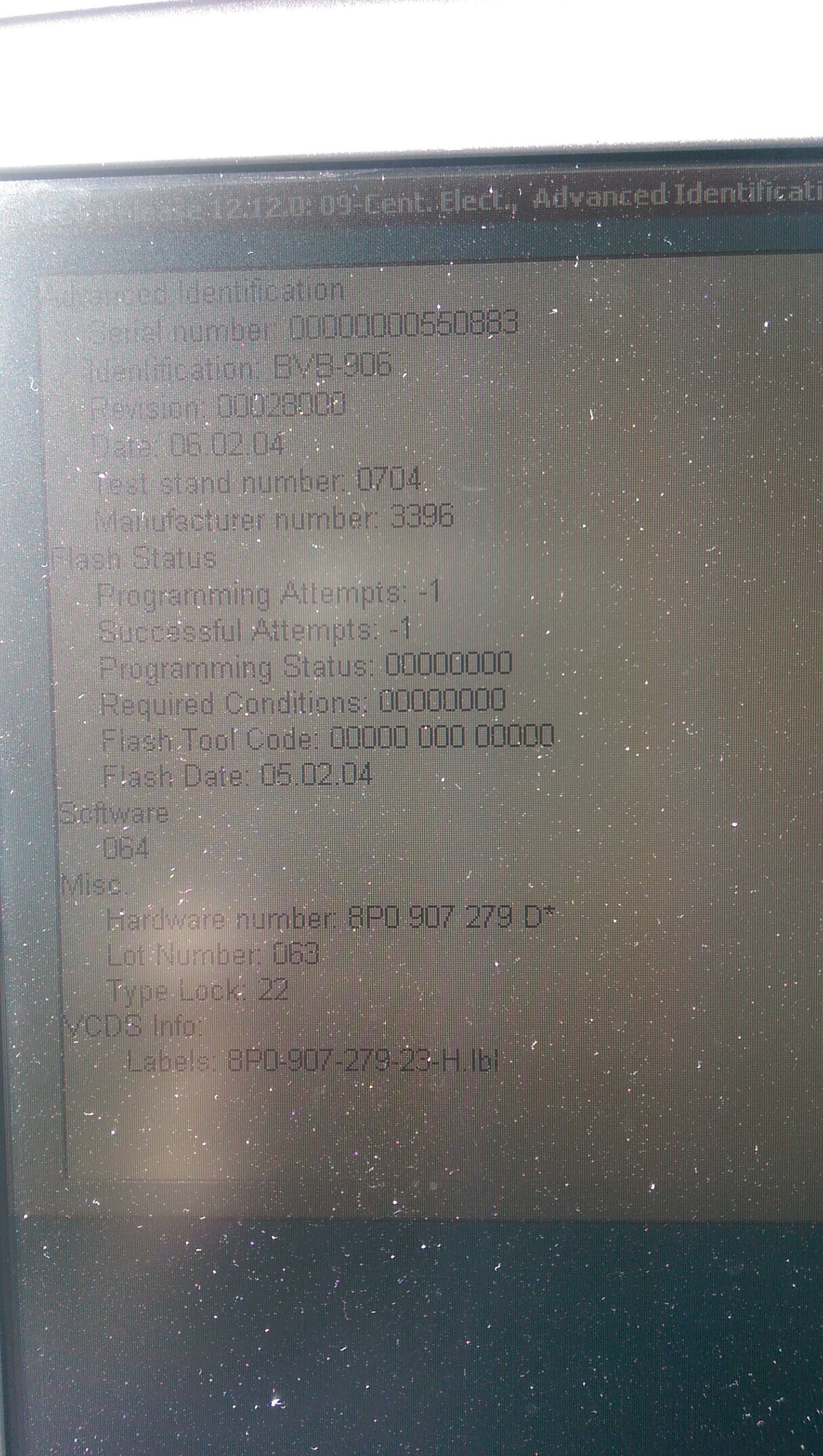

Wo ist das BNSG in meinem A3 aus 2004? Ich will einen Regensensor anschliessen, Kabelsatz und Regensensor hab ich schon. Standard ist ein Automatisch-Abblendbarer Innenspiegel verbaut, Komfortsteuergerät hat mein A3 laut VCDS auch, bekomm auch einen Fehler wenn ich den codiere das er einen Regensensor hat.

Wenn BN-STG mit der Endung … 279 A, dann nur Lichtsensor - auch wenn Du angeblich einen Regensensor codieren kannst - bei 2004 ???
Wenn neueres BN-STG, dann Licht- und Regensensor.

Codieren von Regensensor geht auf jeden fall, ich werd mal nach der STG.nr schauen.

Zum Glück hat es Index ''D", sollte also laufen.

Rainer, mein Bordnetz ist übringens von 2004 und ich musste es nicht tauschen.

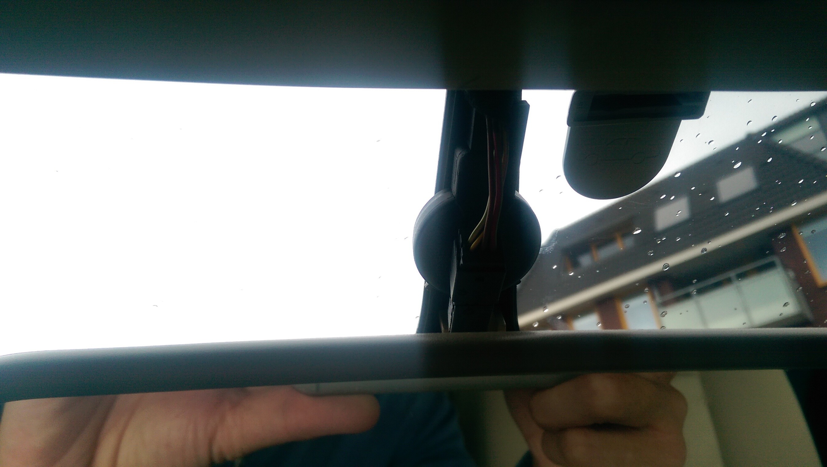

Der Regensensor ist mit dem halter vom Verwerter an die Scheibe geklebt, sieht gar nicht so schlecht aus. Verbesserrungsvorschläge? (Ohne scheibe zu tauschen)

bin nur nocht nicht sicher, ob ich den Sensor nicht doch in der Kabelleiste vom Spiegel installieren soll??? Hätte ja nur einen Versuch :confused:
