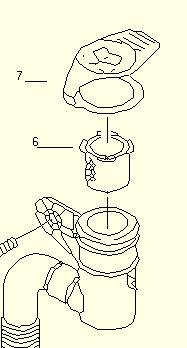

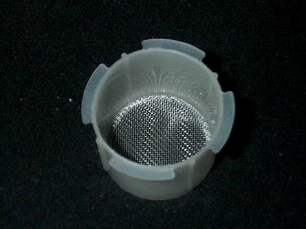

Das "Waschwassersieb" ist direkt am Einfüllstutzen eingebaut. Also wenn du den Deckel zum Nachfüllen öffnest, müsstest du das schon sehen. Bei mir hat es gefehlt. Ich habe dann mal im internet gestöbert und herausgefunden, dass das bei den ersten 8P einfach "vergessen" wurde.
Gibt es beim Freundlichen –> 1C0-955-485
raffnix
