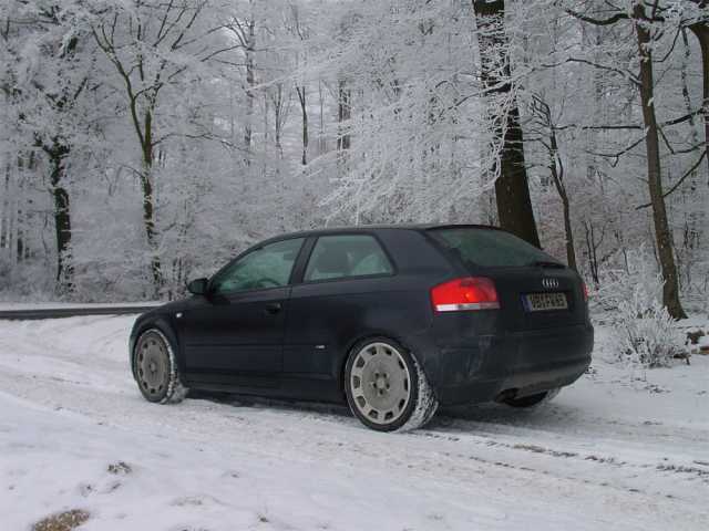

Ich habe 225/40 18 Pirelli Snowsport Winterreifen auf meinen 18" Gullideckeln.
Haben sich sehr gut gefahren letzten winter.
