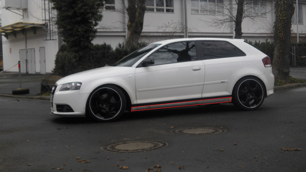

diese hier: 301 Moved Permanently
eventuell muss ich sie auch vielleicht gar nicht abmontieren, weil ich ja quasi nur ein Verlängerung nach unten anbauen möchte?

Wenn du einen Audi S3 (oder RS3) hast, musst du die Seitenschwellerverkleidung demontieren. Wenn du einen Audi A3 hast, siehst du nur den lackierten Teil der Karosserie… den kannst du nicht abmontieren!! Deine Tuning-Seitenschwellerverkleidung klebst/schraubst du einfach an den Schweller ran. (Eine Montageanleitung muss im Lieferumfang enthalten sein.)
